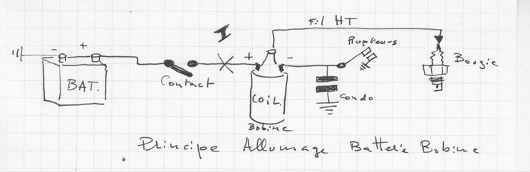

En fils volants tu peux faire un petit montage simple de vérif :
Moto 091.jpg (35.7 Kio) Vu 3328 fois

Ded31 a écrit :Un cable ne casse pas comme ça !
Au pire tu coupes un cm à chaque extrémité.
Tu vérifies bien la connectivité sur l'anti parasite et à la bobine.
Tu as aussi le condo qui peut avoir lâchement lâché.
:mouais:
Merci pour le schéma, je sais comment c'est fait mais c'est bien d'avoir l'image sous la main :)
