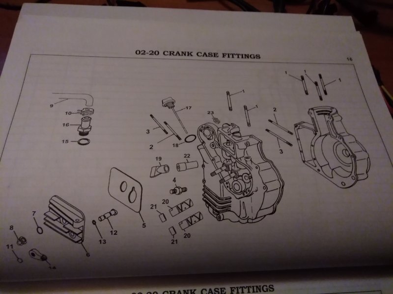

Vous êtes sûrs qu'il y a pas de joint entre les deux demi-carters ?
https://www.hitchcocksmotorcycles.com/p ... +Fittings+ ??
Et si on met de la pâte à la place du joint, comment se fait le serrage, trop peu ou pas assez ? Et en cas de pâte l'épaisseur finale obtenue est-elle différente d'avec un joint car cela ne risque t-il pas de jouer sur le vilebrequin avec une cote différente entre les deux roulements ?
Je dis ça car j'ai une electraX et je n'ai toujours pas retiré le carter de distribution, je pensais le faire à la prochaine révision histoire de voir l'état des dents de l'engrenage de l'axe de pompe à huile. Mais j'ai mesuré le joint (qui dépasse) et il est plus épais que celui que j'ai commandé or il y a eu un post à ce sujet et le problème d'une épaisseur de joint différente c'est que les cotes sont ainsi faussées at je me disais que dans le cas de Satore, pourquoi y avait pas de joint alors que l'éclaté en indique un et si de mettre de la pâte permettait de contrôler l'épaisseur et dont la cote entre les deux roulements du vilebrequin ???

Henry Price, chez qui j espere commander les pieces (pas si simple de toutes les trouver. Pb avec la culasse complete pour l instant) m a confirmé qu il n y a pas de joint entre les 2 demi carter

En cherchant dans les catalogues en ligne de Hitch', je vois que les moteurs Electra X (Leanburn donc) sont dotés d'un joint de carter.
C'est le repère 24 sur le plan et le N° de pièce 550 155.
Curieux que ton moteur n'en soit pas équipé.
Même si, comme le dit Claude, le Leanburn n'est pas un Velocette, l'épaisseur d'un joint n'est pas négligeable en mécanique, même basique :polom:

Limobull a écrit :En cherchant dans les catalogues en ligne de Hitch', je vois que les moteurs Electra X (Leanburn donc) sont dotés d'un joint de carter.
Sur mon "Parts Book", pas de joint central !
