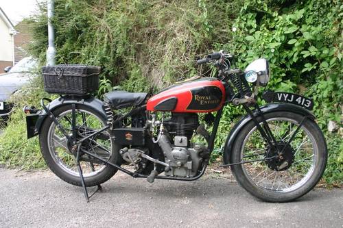

de loin ca ressemble un peu a ca : model C de 1940 350
https://www.google.com/url?sa=i&rct=j&q ... 2778687948
ou ca
(cf photo) S2 1938 250 cc

jayticas a écrit :de loin ca ressemble un peu a ca : model C de 1940 350
ou ca
Yes carrément ! ça y ressemble bien :)
Et sinon je penche pour ce modèle très proche : http://www.roncobb.com/REwdCO.html
On remarque les renfort arrière => Triangle inversé arrondis sur le sommet ! je ne l'ai pas trouvé sur un autre modèle, et carter/ pièces identiques

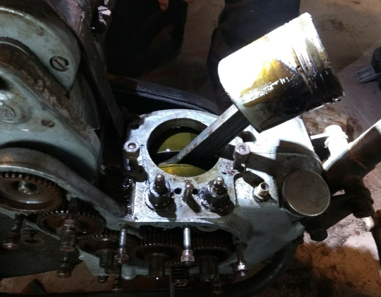

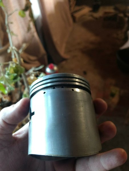

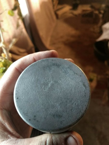

Messagepar kerfendal » 06 mars 2019, 20:12
Petit point positif, aucune vis résiste, aucune de rouillée, à par superficiellement !
Et même le piston à pas l'air trop dégradé !
piston 1.jpg (79.05 Kio) Vu 4101 fois
Je refais un up ce dimanche :)
