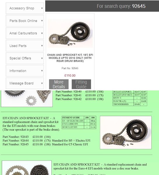

Messagepar jpv17 » 17 mars 2019, 18:02
Chez Hitch pour une C5 d’avant 2016 (frein ar à tambour) c’est la ref. 92645, et un 18T

Messages : 3301
Prénom : thierry
Localisation : essonne
Re: Kit chaine RE Classic 2014
Messagepar louis 911 » 17 mars 2019, 18:16
et je rajouterais aussi le roulement: 141112A et la pochette de joint complète pour le carter :90159 ou joint seul : 570416 ;)

Messagepar NoVA » 17 mars 2019, 18:30
Ah d'accord le 17 T c'est donc pour l'electra ! Je vous remercie beaucoup ! Oui je vais prendre ça aussi, merci bonne soirée !

Messagepar pinsole07 » 17 mars 2019, 18:54
Tu as aussi l'option fabriquée par Hitchcock en deux parties séparées :
- Tambour (ref 92629)
- Couronnes de 38, 42, 46 ou 50 dents (ref 92630, ... etc)
L'avantage, c'est que quand tu changes la couronne tu n'as pas besoin de changer le tambour.
Sur ces motos, il faut surtout faire très attention de ne pas trop tendre la chaine.
Souvent, le tambour et la couronne ne sont pas usinés concentriquement.
Donc, quand tu fais ton réglage de tension de chaine il faut faire tourner (à la main) la roue arrière, moto béquillée sur la central, pour vérifier la tension de chaine pour un tour de roue complet.
Messagepar filou » 19 mars 2019, 20:29
Si tu achètes un kit chaine à 110£, tu n'es plus à un joint près. ;)
Messagepar claude et flo condrieu » 19 mars 2019, 21:16
Et surtout, avec la couronne vissée, tu as une vraie couronne en acier, bien plus solide que celle de l'ensemble en fonte d'acier.
En commandant la même qui est montée d'origine, tu auras plus tard à nouveau le même problème.
