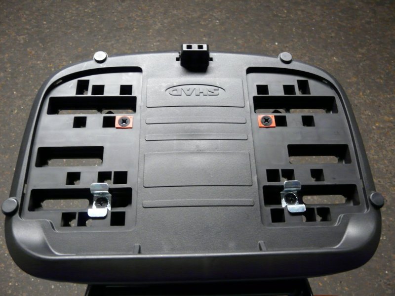

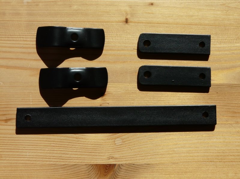

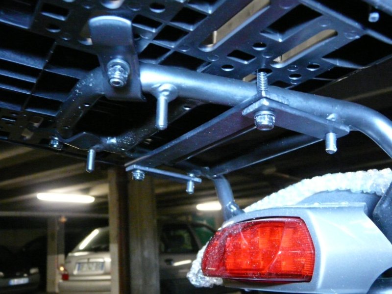

J’ai acheté un top case Shad SH40 avec capot blanc qui va parfaitement avec le blanc de l’Hymalayan. En voulant monter la platine universelle livrée avec, je me suis rendu-compte que le porte paquet étroit et en forme de trapèze ne permettait pas une fixation idéale, avec des brides solidement et naturellement positionnées. J’ai donc bricoler des brides avec une barre de fer plat (1m, 20mm, 4mm), pour un coût de moins de 3 euros.. J’ai utilisé la bombe de peinture noire fournie avec la moto et j’ai ajouté 2cm de scotch noir d’électricien. Voilà tout. Côté brides, la grande, qui traverse le porte paquet, mesure 195mm, entraxe de 175mm entre les trous qui font 6mm de diamètre. Pour les deux petites, elles font 70mm, l’entraxe est de 55mm entre les trous. Celui côté vis fait 6mm et celui côté crochet du porte paquet fait 6.5mm pour prendre en compte l’épaisseur de peinture et l’épaisseur du scotch d’électricien entouré autour des crochets (éviter que la peinture s’écaille avec le risque de rouille qui va avec). Avec ce montage rien ne peut bouger et le top case est parfaitement placé pour le passager.
Positionnement sur la platine
Vue dessous
P1280403 (1077 x 807).jpg (84.88 Kio) Vu 6387 fois
Brides peintes
P1280386 (1077 x 807).jpg (84.89 Kio) Vu 6387 fois
