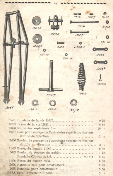

Mr Gedeon alias John F.,
L'éclaté que vous nous présentez, est celui d'une fourche Webb, non pas celui d'une Druid.
Il vous faut réviser vos classiques ! :D
Fourche Webb, ressort central unique. Fourche Druid, deux ressorts latéraux.
Vous me ferez cent lignes ! :fesse:
