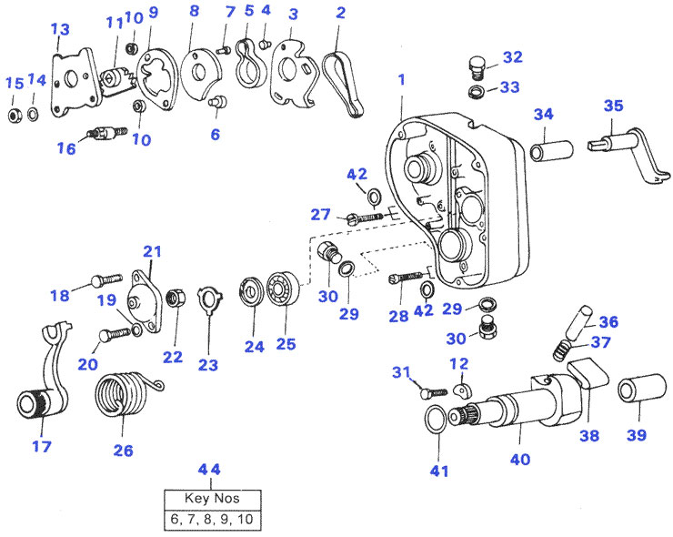

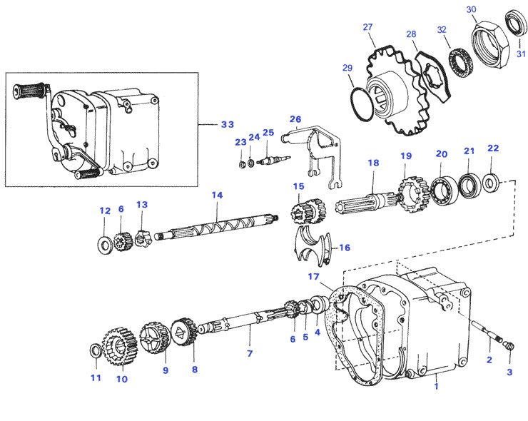

Re: Huile ou graisse dans la boite
merci pour ta tof deglingos
et vu les reponses - PRYT(en off) - DRUID
je vais me lancer seul dans mon parking - ouverture de ma boite - c'est pas sorcier cette boite... dit-on
voir schemas
pour regler un souci de fuite sous l'axe selec/kick : joint a changer (pc 41 )
mon huile dedans est de la graisse agri verte que j'enfourne en force au chinois et je met un peu de 20/50 ou 250transoil pour fluidifier un peu (eviter quelles reste collée au parois .. c ca ?
je dois par la meme occase - verifier mes pieces de selection (jai 2 ressorts forme guinbarde (pc 2 et 5) + celui du kick (pc 26) + roulement skf pc 25) + les 2 pignons 3 et 4ieme (pc 6 et 10) + le joint boite
yaura nettoyage et regraissage soit a la mode marco 700gr d'ep00 ou restom geloil + 20/50 et chauffer
j'devrais pas rencontrer de souci ? n'est ce pas ?
ou j'oublie un truc
voir schemas
ou j'oublie un truc

- Messages : 25861
- Localisation : Laroque 47
C'est à peu près ça.
Attention à la pièce 25 (verrouillage de position de l'actionneur 26 de la fourchette 16.
Il ne faut pas trop le visser (mais assez tout de même pour qu'il maintienne bien la pièce 26 et empêche les vitesses de sauter.
La fente de sa vis doit être horizontale, afin que le verrou qui se trouve dans 25 soit bien horizontal (comme les crans de l'actionneur 26).
La fourchette 16 ne va que dans une position, mais on y arrive facilement.
N'oublie pas la rondelle n° 11 de réglage du jeu latéral (ou axial) des arbres 7 et 40.
Bon courage.
Bon courage.
