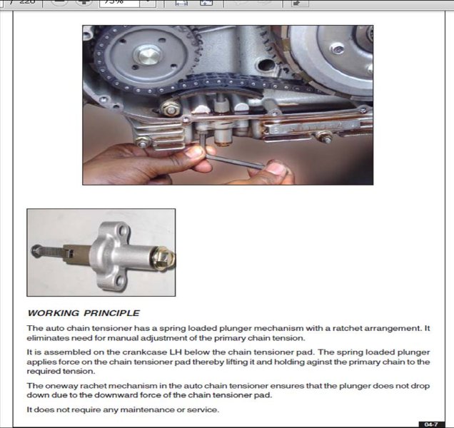

Le manuel kivabien, ne parle pas de cette possibilité de réglage, mais de la seule action du ressort :- Fichiers joints
- tendeur de chaine primaire.jpg (64.76 Kio) Vu 6134 fois

Re: Tension chaîne primaire
Traduction de la doc technique :
Le tendeur de chaîne automatique a un mécanisme de piston à ressort et un cliquet. Il élimine la nécessité d'un réglage manuel de la tension de la chaîne principale.
Il est monté sur le carter moteur gauche sous le patin du tendeur de chaîne. Le piston à ressort applique une force sur le patin du tendeur de chaîne, le soulevant et maintenant ainsi la chaîne primaire à la tension requise.
Le mécanisme de réversion (Le cliquet...) dans le tendeur automatique de chaîne garantit que le piston ne tombe pas en raison de la force exercée par le coussinet du tendeur de chaîne.
Il ne nécessite aucun entretien ou service.
