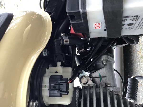

pour info en demontant la durite essence à la sortie de la pompe « en plastique » , celle ci s’est cassee :blink:
il faut deposer la batterie pour bien avoir l’espace pour tirer la durite noire dans l’axe !!!!

Et sur d'autres marques de moto équipées des mêmes connecteurs aussi, il faut simplement bien appuyer sur les deux "boutons" latérals et surtout tirer bien droit et pas en porte à faux.
Comme pour tout connecteur, il faut être soigneux et ne pas tirer comme un bourrin.

je pense surtout que le plastique n’est pas heureux à ce niveau et qu’en euro 3 c’etait tout metal !

Comme je l'écrivais, RE n'est pas la seule marque à monter ces pièces en plastique (Triumph par exemple) c'est maintenant dans la norme. :sorry:

et voila, 3 jours de delai pour obtenir une nouvelle pompe, ma moto a repris la route. :)
380 € la pièce.... :larme: :larme: :larme: :larme:
c’est tres cher le bout de plastique .....

en euro 3 l' angle est pas le même et apparence plus solide.

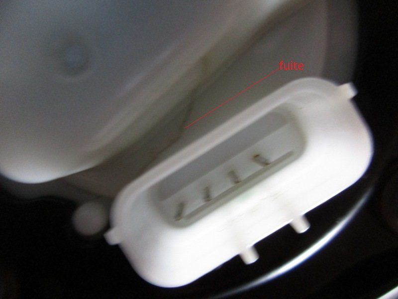

J'avais eu une fuite, pompe fissurée prise sous garantie.
