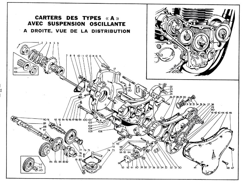

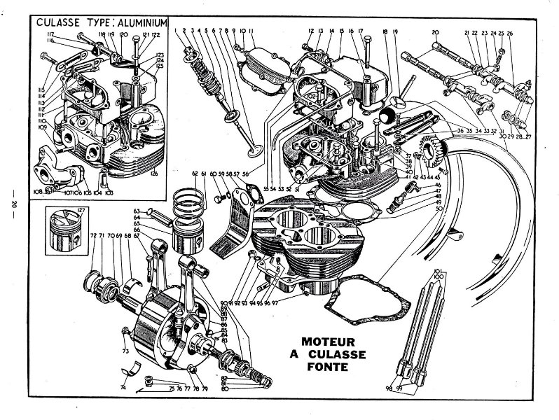

Les motos d'avant les Japonaises, les Anglaises (parce qu'il y en a eu d'autres? :xptdr: ) avaient des plans de joints verticaux pour les twins et même les Triumph Trident et BSA Rocket III avaient des plans de joints verticaux ! Voici par exemple l'éclaté du moteur des BSA A7 et A10 :
img018 - Copie.jpg (147.43 Kio) Vu 5257 fois
img016 - Copie.jpg (157.28 Kio) Vu 5257 fois

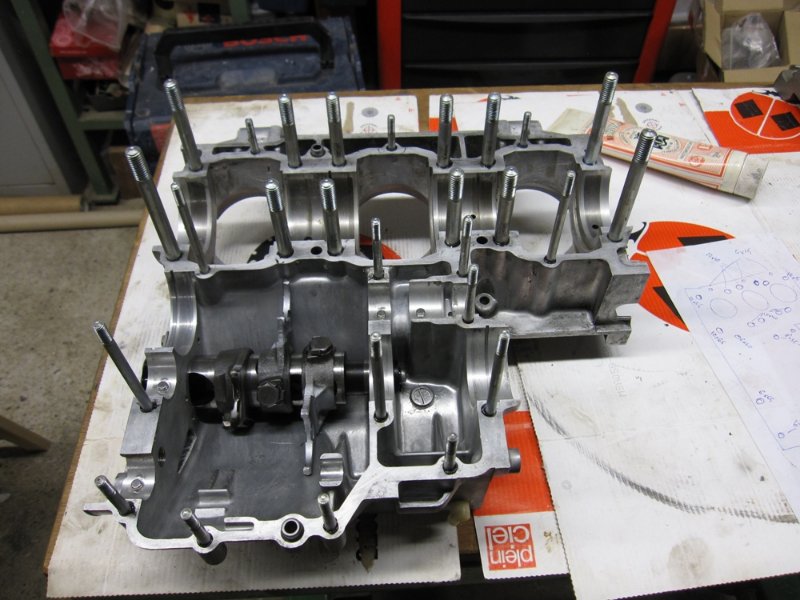

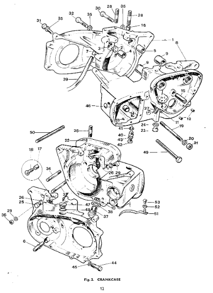

Ces BSA étaient à boîte séparée pour les dernières, mais les "blocs moteurs" des années soixante reprenaient la même architecture, voici les carters d'une Triumph Bonneville T120 :
Denys

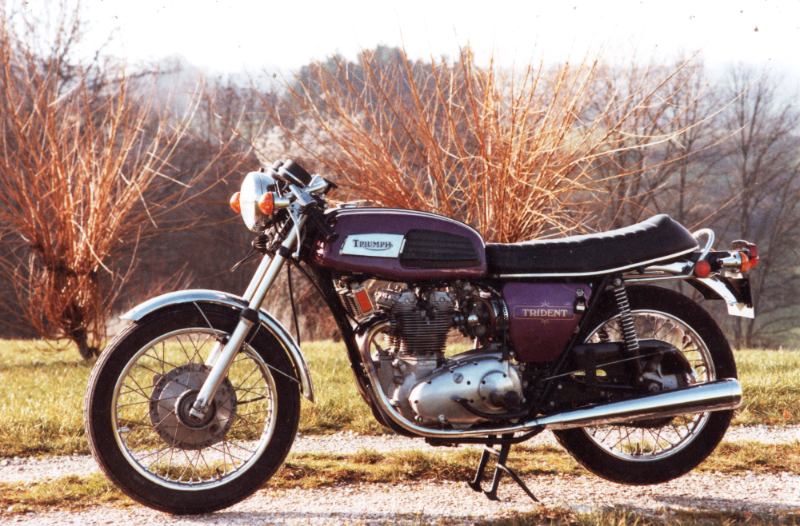

Messagepar DT38-84 » 21 avr. 2019, 10:02
Ceux d'une trois cylindres Triumph, pour en avoir eu une, je me souviens bien de l'agencement!
Pour ceux qui ne connaîtraient pas ces bêtes, une photo de mon ex :
Epson_04062019_191254 - Copie.png (978.27 Kio) Vu 4868 fois
Denys

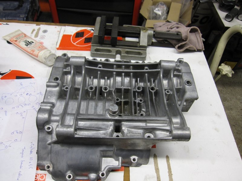

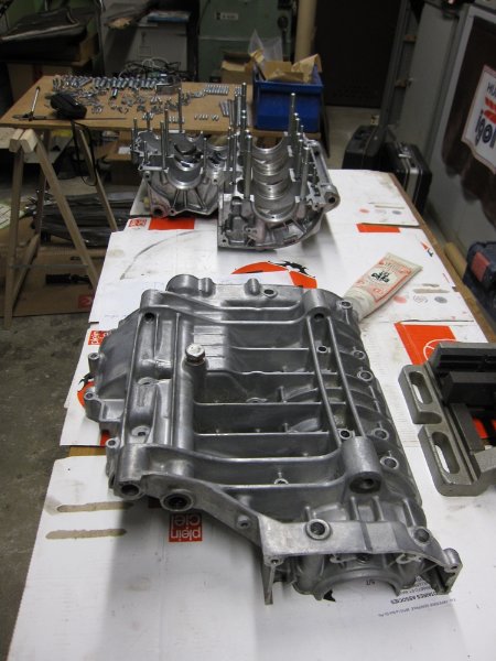

Les carters de ma Kawasaki H2, à comparer avec ceux de la Triumph T 150 plus haut :
Denys
