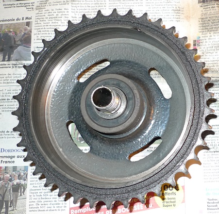

Alors là chui pas d'accord, ou alors y'a des différences de qualité importantes d'une Bullet à l'autre
Voilà à quoi ressemble ma couronne arrière qui a 67000 km. Les dents sont encore loin de piquer les doigts. J'en suis à ma 4ième chaîne et à mon 3ième pignon de boîte. Non pas qu'ils étaient usés, mais j'ai commencé avec le 17 dents d'origine, augmenté ensuite à 19 dents pour finir à 18 depuis 40000 km.
Pour ceux qui découvrent les "fonte", le tambour et la couronne ne font qu'un et sont en fonte. J'ai un ensemble d'avance tout neuf depuis au moins 5 ans. Pas sûr que je m'en serve avant que j'arrête la moto
Nota, la photo date de lundi dernier.

Mais tout à fait d'accord Paul. La fabrication était complétement aléatoire... et pour tout !
Moi j'en suis à ma troisième couronne-tambour.

Ce qui est super important pour les Bullet à couronne+tambour fonte (sur EFI ou sur fonte) c'est de ne surtout pas trop tendre la chaîne.
... Et de bien vérifier cette tension pour un tour complet de la roue AR.
En effet, il n'est pas rare qu'il y ait une plus ou moins "légère" excentration entre l'usinage de l'axe de rotation et celui de la couronne !

Je n'ai pas la référence sous les yeux, mais si tu ne trouves pas, je peux chercher
