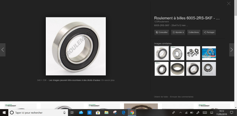

Je viens de changer mon kit chaîne sur la standard à 33 000 km il était d'origine. Le PSB était usé mais sans plus, il manquait 2 dents à la couronne depuis 13 000 km je pense qu'être à deux souvent plus la remorque contribue à cette usure. Personnellement je ne suis pas pour cette couronne à fixer sur le tambour de frein car en changeant le tout je change le roulement également, je pense que c'est important.

Je viens de changer mon kit chaîne sur la standard à 33 000 km il était d'origine. Le PSB était usé mais sans plus, il manquait 2 dents à la couronne depuis 13 000 km je pense qu'être à deux souvent plus la remorque contribue à cette usure. Personnellement je ne suis pas pour cette couronne à fixer sur le tambour de frein car en changeant le tout je change le roulement également, je pense que c'est important.[/quote]
Salut Tit!
Vouis, je vais regarder aussi le roulement d'ailleurs, saurais tu ou je peux trouver une référence skf car je n'ai pas encore ouvert, vu que je n'ai pas encore reçu le kit? De ce que je peux voir par le côté, le psb a l'air bien secoué, confirmé par un pote mécano moto. Mais c'est pas évident évident à voir sans démonter...étrange que la couronne soit si peu abimée à comparer au psb...? Une dent cassée nette, pour le reste, elle ne paraissait pas si fatiguée, enfin...j'ai commandé aussi le joint du carter, au cas ou je l'abime au démontage, était ce nécessaire? Sinon, j'en aurai un d'avance!
Merci à tous pour vos conseils, car pour une simple chaine qui avait l'air d'être mal en point, il apparait qu'il faut contrôler voir changer plusieurs petites choses en périphérie!
Gael

Tit34
Messages : 5391
Localisation : Mauriac (33)
Re: catastrophe
Messagepar Tit34 » 11 mai 2019, 19:18
Gael a écrit :Bon, apparemment, il y a plusieurs roulements à changer...roulement de tambour (déjà faite celle là!), roule m'en une, r' hou le menteur...enfin bref, y'en a combien, deux? Plus? merci :rou: !
Salut Gael, un seul pour la couronne
Capture d’écran (176).png (159.82 Kio) Vu 3922 fois
deux pour la roue arrière à changer vers les 50 000. À vérifier de temps en temps quand le moto est sur la centrale.
