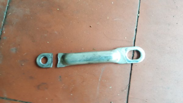

un copain m'a filé un petit pot d'échappement, je voulais essayer
en démontant, j'ai vu qu'une pate de fixation du pot d'origine était casssé .
Il faut tout regardé.
