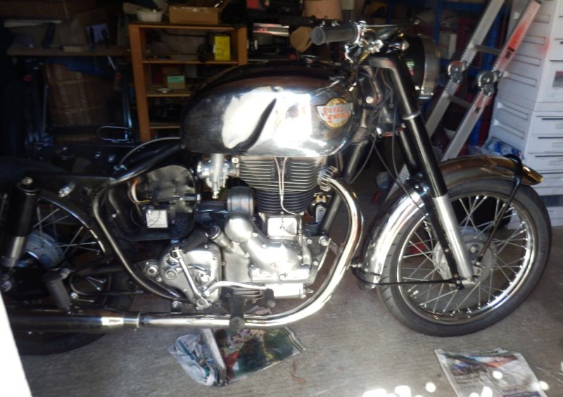

y'a cinq ans, j'échangeais ma Triumph Bonneville T 140 contre une Royal-Enfield Bullet "Big-head" de 1959, sur la base de quelques photos de la bestiole.
L'engin, tel que je l'avais récupéré, était comme ça :
BH 500 en mars 2015_o.jpg (148.93 Kio) Vu 9031 fois
Mes deux Bulet 500.JPG (171.59 Kio) Vu 8948 fois
C'était une moto bricolée, au passé incertain, avec beaucoup de trucs à reprendre... d'origine, une Bullet Big-head doit plutôt se présenter comme ça :

Bref, je savais que le chantier serait long, qu'il faudrait acheter de la pièce et j'ai commencé le démontage et l'inventaire, notamment avec l'aide inestimable de l'ami Pryt qui est certainement le Français connaissant le mieux ces machines très rares chez nous.
Le moteur tournait normalement quand j'ai récupéré cette Bullet B-H, mais tout était à reprendre.
Et puis le temps a passé vite, la Bullet démontée et les premières pièces acquises sont passées du milieu de l'atelier à un coin de plus en plus poussiéreux, faute de temps.
Pryt, ce cher ami, me taquinait régulièrement du fond de sa retraite Médocoise : "t'en es où de la Big-head ?" Et moi : "heu, bof, ça n'avance pas tellement..." Et puis un jour, v'la qu'il m'annonce qu'en juillet 2019 se tiendra le 70è anniversaire de la Bullet, en Angleterre et que ça serait chouette qu'on y aille ensemble. Seulement voilà, début 2019, ma Big-head était toujours à l'état de tas de pièces... bref, on discute et finalement, j'ai foutu tout l'ensemble (le tas de pièces) dans un fourgon emprunté à un copain et début avril, le tas de pièces s'est retrouvé dans l'atelier de Pryt, après une petite croisière en ferry pour traverser l’estuaire de la Gironde.

Comme le dit Marco, le moteur semblait être l'élément le mieux conservé - (entretenu ? - on l'espère) - de cet ensemble assez hétéroclite et qui avait bien vécu (enfin bien est une façon de parler).
Je soupçonne cette moto d'avoir fait du cross.
Côté partie cycle il a fallu tout reprendre, et en détail, avec des galères en cascades, pas très graves mais de celles qui ajoute du temps au temps.
Par exemple, pour mettre en pièces le double frein simple came avant, il a fallu laisser tremper dans du gasoil, employer une clé à choc et chauffer au chalumeau.
Les câbles de frein étaient montés de façon inchangeable au bord de la route...et tutti quanti.
La Big Head (= Super Culasse, clin d'oeil à Motobécane) est une moto rare mais qui déroge quelque part aux principes de base de Royal: entretien et mécanique facile, tant pour le privé que pour le pro. La majorité de l'entretien doit pouvoir se faire moteur dans le cadre.
Alors oui, c'est un beau moteur, impressionnant, mais qui ne vaut pas les difficultés que son énorme culasse induit pour bosser dessus. Par exemple, il est très difficile de déculasser moteur dans le cadre, il faut manoeuvrer, basculer à droite, à gauche pour extraire les tiges de culbus car la forme de la culasse et le tube de cadre ne permettent qu'un dégagement restreint (cf l'avant dernière photo).
Donc il vaut mieux mécanique moteur sur l'établi...et quand on sait la galère de sortir seul l'ensemble moteur/BV du cadre. Et moi qui lui ait collé un boitier rigidificateur au cul de la BV, ça fait un ensemble bien long, lui aussi sans débattement possible !!, Un chausse-pied qu'il faudrait ; heureusement il y a une astuce, que je recommande d'ailleurs à tous possesseurs de fonte amenés à sortir leur moteur.
La BV est boulonnée sur le moteur avec 4 longs goujons et 4 écrous. On visse les goujons (excuses Serge !!), on enfile la BV et on serre les écrous, ça c'est ce qu'il existe.
Eh bien je transforme les goujons en vis: un montage à blanc pour repérer la place des écrous + une marge pour leur serrage et je soude les écrous à l'arc sur les goujons. (Attention les goujons ont une extrémité avec filetage long, c'est celle qui se visse dans le moteur, le côté court est pour les écrous).
De cette façon, je remonte l'ensemble platines/béquille et la moto se tient toute seule; je pose la BV, j'enfile les goujons à ras de la BV puis je présente le moteur , on le fixe à l'avant au cadre et on pousse les goujons qu'on vissent à fond.
Et c'est bien pratique de pouvoir sortir le moteur sans toucher à la BV et à la béquille. Modif quasi indispensable pour une BH.
Petit détail: il faut faire 2 gorges sur l'entretoise mobile du cadre derrière la BV pour permettre le passage (et le serrage) des écrous...ou se procurer la pièce toute faite (parts list Interceptor 1A).
Et tout le reste (magnéto, avance, circuit électrique, nouveaux garde-boue, repose-pied...la liste est longue)
Ya pu K tester tout ça, rouler un minimum avant de partir jeudi.
