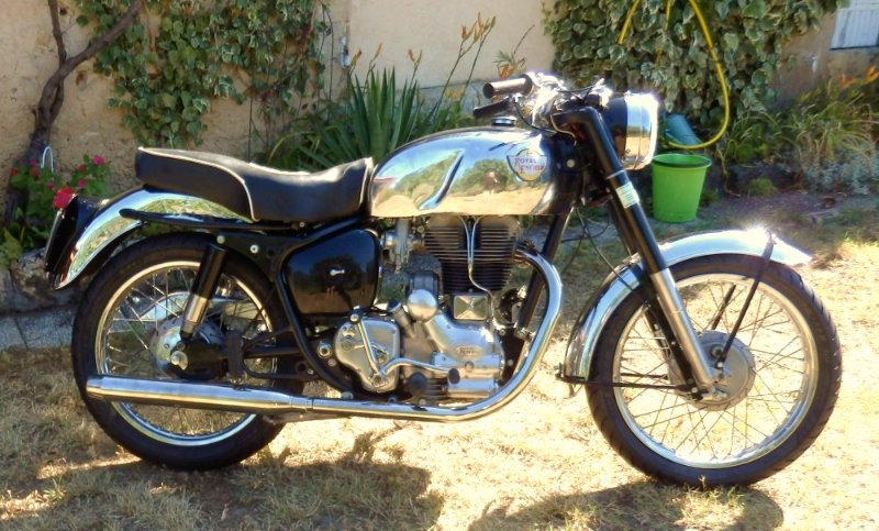

Les dernières nouvelles envoyées par Pryt sont bonnes !
Re: Vieille fonte à grosse tête.
Messagepar pinsole07 » 15 juil. 2019, 07:08
:oué: :oué: :oué:
Vous partez quand à Stanford on Avon ?
Bonne virée en tous cas :)
Messages : 33570
Messagepar fab le motard » 15 juil. 2019, 07:37
Marco a écrit :Les dernières nouvelles envoyées par Pryt sont bonnes !
elle est belle
elle a du style
elle fait presque "sportive"
et le haut moteur fait penser au EFI
bravo

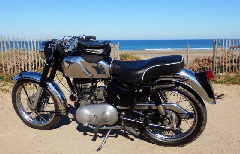

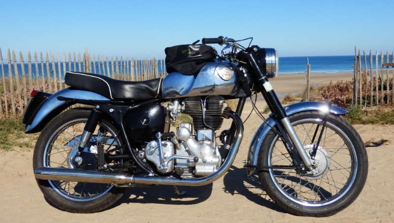

D'après les photos que je reçois, Pryt a commencé le pré-rodage...
500 BH gauche océan.JPG (93.24 Kio) Vu 4531 fois
500 BH droit océan.JPG (93.71 Kio) Vu 4531 fois
Messagepar Pequod » 16 juil. 2019, 12:56
Très belle ! Je dirais même plus : Archétypale !
Voire même... Sympa !
Messages : 14882
Messagepar druid » 16 juil. 2019, 13:16
Dans le sable du bord de mer...
Attention à la rouille :mrgreen:
