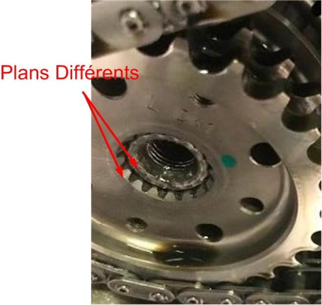

Messages : 6685
Re: Surprise en ouvrent le carter
Messagepar JicéduVar » 14 juil. 2019, 23:22
PRYT a écrit :Je ne vais pas faire un comparatif puisque je ne connais rien aux EFI.
Si l'on parle du pignon de sortie moteur fonte, il est fixé sur la soie gauche qui supporte aussi le rotor de l'alternateur. Ils ne sont donc pas sur le même plan mais la soie constitue bien l'axe du pignon, lequel pignon est (ou devrait être) sur le même plan que la couronne de la cloche d'embrayage.
Je me suis mal fait comprendre, c'est de ces plans là que je veux parler (voir photo).
Messages : 4937
Messagepar PRYT » 14 juil. 2019, 23:34
Je comprend mieux.
Il est étonnant que l'usine ait pensé à une telle vis.
J'aurais vu, dans la continuité du fraisage du pignon (il me semble qu'il est fraisé), une soie un peu plus longue, à l'extrémité fraisée dans la continuité et une vis à tête fraisée....
ou plus simplement de rallonger la soie pour la mettre à fleur.
Mais bon je ne suis pas ingénieur en mécanique.
Messages : 6685
Messagepar JicéduVar » 14 juil. 2019, 23:43
PRYT a écrit :Je comprend mieux.
J'aurais vu, dans la continuité du fraisage du pignon (il me semble qu'il est fraisé)....
Oui, il est fraisé c'est la raison pour laquelle je doute que l'utilisation d'une rondelle frein (Grower ou autres) plus fine que celle d'origine soit l'idéal.
Messages : 25854
Messagepar JacquesD » 15 juil. 2019, 09:05
Non il est bon que le tourillon du vilebrequin soit légèrement en retrait de la surface du pignon, afin que le pression de la rondelle ne s'exerce que sur la face du pignon, pendant que la vis "tire" sur le tourillon.
Je ne sais pas quel est l'espace entre la face externe de la vis et le carter de transmission primaire, mais s'il y a la place il faudrait utiliser une rondelle assez épaisse et assez large (pour une clé de 19 - 22 ou 24 si nécessaire), afin que la plan interne de la tête de la vis appuie largement sur la rondelle, le tout serré après nettoyage des filets à l'acétone et utilisation de Frein filet.
Je n'ai jamais rien touché à l'intérieur de ces moteurs, je ne sais pas s'il y a la place de faire ce que j'ai décrit.
Les ingénieurs indiens ne sont pas débiles, il y a peut-être une raison pour qu'ils aient fait de cette façon, à moins qu'ils n'aient pas leur mot à dire devant les services commerciaux et comptables.
Ce qui est certain, c'est qu'ils doivent trouver une autre solution.
:mouais:

Messagepar JicéduVar » 15 juil. 2019, 10:56
JacquesD a écrit :Non il est bon que le tourillon du vilebrequin soit légèrement en retrait de la surface du pignon, afin que le pression de la rondelle ne s'exerce que sur la face du pignon, pendant que la vis "tire" sur le tourillon.
Il y a aussi la solution inverse employée, entre autres, par Honda pour leurs pignons de transmission secondaire, c'est l' axe qui est plus long et le pignon, lui, est en retrait, ce qui leurs permet d'utiliser les canelures de l' axe pour sécuriser le serrage (ils intercallent une plaquette fixée avec deux vis de 10 sur le pignon).
Messagepar jeani2202 » 15 juil. 2019, 12:02
sur ma 125kdx c'était un montage dans ce genre.
