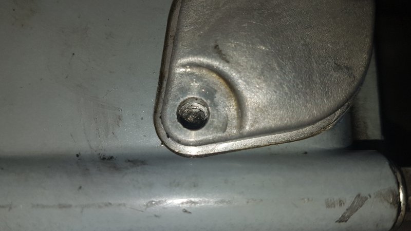

Bonjour a tous, Je suis nouveau sur le Forum. J ai la chance de rouler toute l année en moto en R1200RT marque mais l'été depuis 3 ans je roule sur les routes du var avec une 500 classic Army de 2015 ...le bonheur ! J ai vidange cet apm et une des 2 têtes d écrous qui ferment la crépine a cassé
au serrage pourtant léger. Quelqu un a t il un conseil, une experience a partager ou une adresse du côté de cavalavaire etc.... pas de fuite mais je n ose pas rouler !!!!. Merci et bonne route. Roland

la crépine, c'est le truc avec un petit couvercle et 2 vis (ou écrou ? ) ?
je ne visualise pas ce qui est cassé

rgdt a écrit :Bonjour a tous, Je suis nouveau sur le Forum. J ai la chance de rouler toute l année en moto en R1200RT marque mais l'été depuis 3 ans je roule sur les routes du var avec une 500 classic Army de 2015 ...le bonheur ! J ai vidange cet apm et une des 2 têtes d écrous qui ferment la crépine a casséau serrage pourtant léger. Quelqu un a t il un conseil, une experience a partager ou une adresse du côté de cavalavaire etc.... pas de fuite mais je n ose pas rouler !!!!. Merci et bonne route. Roland
Comme certains ici, je compatis pour ta malchance de rouler en dehors de l'été avec une RT, mais heureusement tu as la compensation de rouler avec une Classic (juste un bémol pour le modèle Army, mais on ne peut pas tout avoir
).Pour la vis cassée de la plaque de la crépine, si tu as la chance qu'elle se soit cassée juste sous la tête, tu pourras l'extraire facilement avec une pince (pince étau de préférence) après avoir dévissé la deuxième vis et enlevé la plaque, si la vis est cassée plus bas, là, c'est plus compliqué si tu ne l'as jamais fait et je te déconseille d'essayer toi même (je ne connais pas ton niveau de bricoleur, mais le déduit du fait même que tu poses la question).

Merci a ceux qui ont répondu à mon message. Je vais chercher où me présenter davantage sur le site ( breton de Quimper mais contrairement aux autres pas grincheux, 44 ans de motos en non stop avec une préférence pour BMW quand il pleut et Royal 500 classic Army + pot inox vintage motor pour le plaisir de silloner la campagne varoise, etc...)....bref ce matin j ai trouvé un mécano qui pense pouvoir extraire l intruse avec une queue de cochon...en attendant sans fuite ...Je roule. Roland
- L écrou sans tête !!!
- 20190805_172008.jpg (73.63 Kio) Vu 3596 fois

Etonnant que la vis ait cassé, en général c'est plutôt le filetage qui foire dans l'alu Indien ...
- Messages : 27861
Re: Casse tête écrou crépine suite vidange help
Un coup de pointeau au beau milieu.
Py un foret tout c'htiot, py un plus gros, py encore plus gros et ty colles une queue de cochon dans sa gueule....

Ouais, faut percer petit et bien au milieu, de préférence avec un foret neuf.

Y sent surtout la merde, de merdier, c'te trou matraqué, esquinté, bidouillé ....Je veux dire par là qu'un saligaud a déjà trifouillé l'endroit apparemment sans lui faire de bien .

C'est le genre d'opération que je ne conseille pas à quelqu'un qui ne l'a jamais fait, ou alors s’entraîner sur d'autres vis, sur ces petits diamètre, il n'est pas évident de percer bien centré au risque de fusiller le filetage.
Quoi que ensuite on peut expliquer au gars comment poser un hélicoï

Et pi tête, il l'a monté au frein filet ?, paille dans la vis et hop elle casse !
