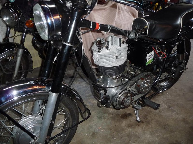

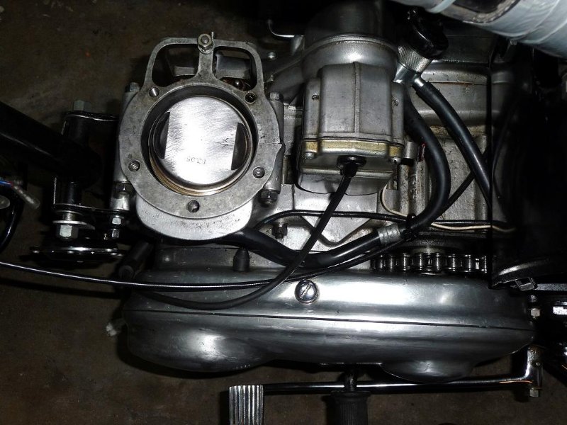

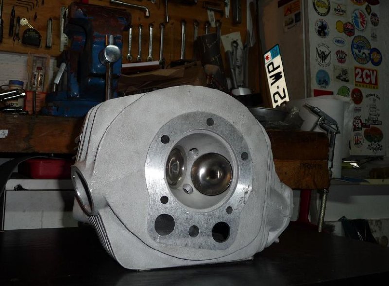

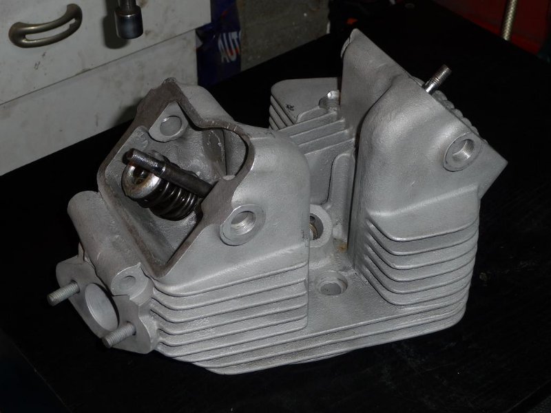

Salut les Bulletistes,
le travail sur ma Bullet Big-head avance gentiment.
Ce week-end, j'ai récupéré ma culasse et mon cylindre donné à rectifier chez "Machines & moteurs". Les travaux ont consisté à rectifier la collerette du haut de la chemise et de changer les deux guides de soupapes et la soupape d'échappement (celle d'admission a déjà été remplacée avant l'été) et de mettre aussi un coup de rectifieuse sur les sièges... et aussi un coup de fraise sur les appui de rondelles des trous de goujons, une remise au propre des différents filetages dans la fonderie de la culasse, un microbillage pour que ça soit propre et une rectification du plan de joint.
Il faut ensuite que je m'occupe des trois filetages de goujons de culasse dans le demi carter moteur gauche, ils sont vilains et une pose de filets rapportés est programmée. Ceux de droite ont déjà des hélicoils.
Ensuite, je pourrais commencer le remontage... joints neufs, pièces en cours de nettoyage (j'ai passé une heure à m'occuper de la valve du décompresseur, rodé sur son siège et remontage du câble de commande)... la repose des culbuteurs et leurs axes (joints, rondelles et ressorts neufs) ne se fera qu'une fois la culasse remontée et les tiges poussoirs en place.
Bref, j'ai encore de quoi occuper mes soirées d'automne.
à suivre !

Y'a des ressorts de rappel sur les culbus ?
Marrant, j'ai constaté ça aussi sur le moteur de l'Interceptor nouveau modèle.
- Messages : 21363
- Votre moto : .
Re: Vieille fonte à grosse tête.
Pas des ressorts de rappel sur les axes de c ulbus mais plutôt des ressorts écarteur pour plaquer le culbu en position de fonctionnement .
Que ça facilite l'installation tout en maintenant un jeu pile-poil .
Chaque culbu de mes bsa en reçoit un , comme ça pas de jaloux.

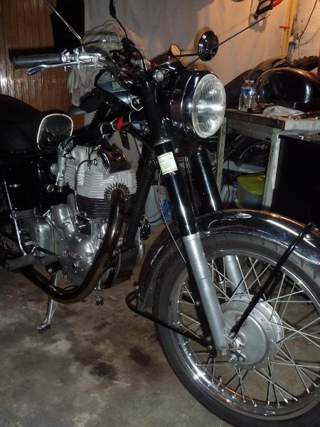

Topic author - Membre RA 2025
- Messages : 13817

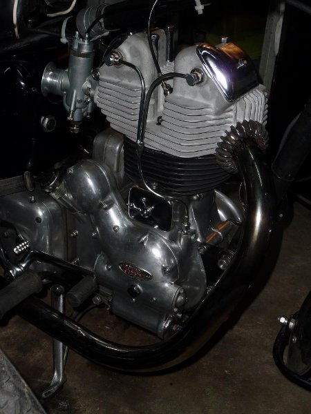

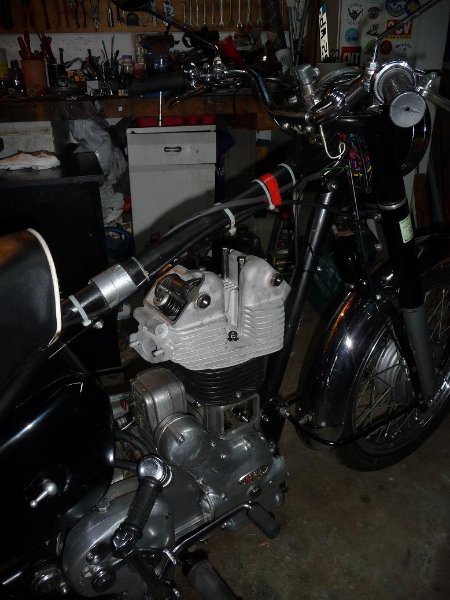

enfin un peu de temps libre pour bricoler...
Alors j'ai enfin remonté la culasse.
