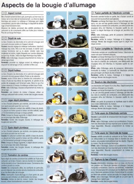

123456 a écrit :Après un réglage des soupapes et trois réglages du régime de ralenti, j'ai enfin un ralenti stable sur mon Himalayan : elle démarre plutôt facilement et le régime ne s'emballe pas un fois la moto chaude !
Par contre j'ai l'impression que ma consommation a un peu augmenté : 4,5 litre au 100 km en faisant beaucoup de ville avec pas mal de trajet court, 3,5 litre en faisant uniquement de la départementale et un peu de nationale... Il me semblait que j'étais plutôt à 3 litres / 100 km avant dans ces conditions.
D'ailleurs j'ai quelques pétarades à la coupure des gaz, pas systématiquement, mais ça arrive quand même, je n'avais pas ça avant
Ça vous parait cohérent comme consommation ? Vous pensez que ça peut être du au réglage des soupapes ?
Je suis toujours aussi content de ma moto ceci étant dit
Comme le dit Jipounet, passer de 3 litres à 4,5 litres, c'est une consommation augmentée de 50 %, une paille !
Reste à savoir si quoi tu te bases pour déterminer la consommation, de toutes façons le kilométrage indiqué à l'odomètre sera toujours supérieur au kilométrage réel compte tenu de la marge d'erreur de celui ci, pour ma part, 40 compteur égale 30 réel, soit près de 33 % d'erreur avant une aiguille flottante il est vrai. Curieusement, cette variation en km/h reste la même en allant plus vite, ce qui réduit la marge d'erreur à 80 réels pour 90 compteur, 110 réels pour 120 compteur. Soit respectivement 12.5 et 7 % d'erreur, ce qui est très étonnant car en général c'est l'inverse, marge d'erreur est faible à basse vitesse et élevée aux hautes vitesses. Va comprendre.
Quoiqu'il en soit, 50 % de consommation en plus, il y a un problème (sous réserve de mesures faites toujours selon le même protocole). Laisse tomber les soupapes, intéresse toi plutôt à la quantité d'essence admise, les pétarades à la coupure des gaz viennent souvent de carburant non brulé qui explose dans le pot. Démonte plutôt ta bougie et regarde son état. Elle t'en dira long sur ta " carburation ".
Pour ce qui est du ralenti, la mienne qui est une Classic présente les même symptômes, le ralenti donnant souvent l'impression de s'emballer à chaud.
Je ne me suis jamais penché sur son réglage à froid, un jour peut-être. Remarque ça fait 8 ans et près de 51000 km que ça dure, alors c'est plus trop pressé...
Le lien vers la page sur les bougies : https://www.pitbikequebec.com/single-po ... vous-parle
