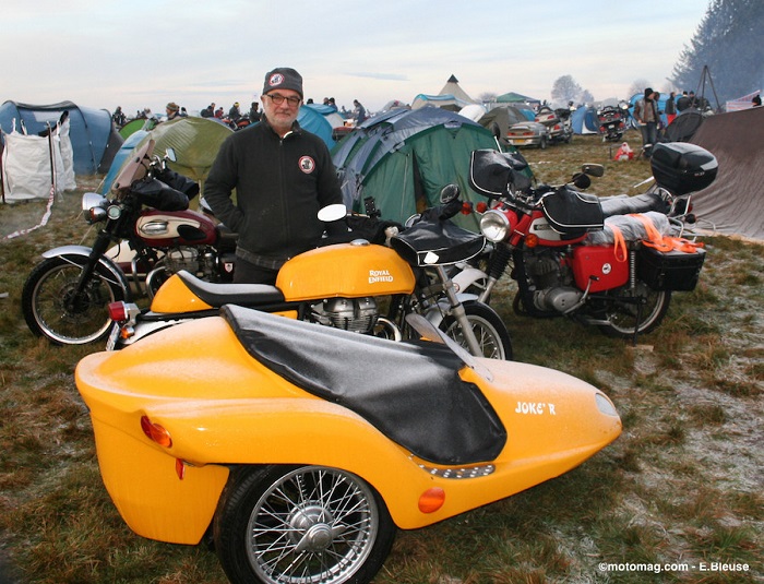

Messagepar pinsole07 » 24 sept. 2019, 16:49
Sur mon petit jaune je suis passé de 18 à 16 dents en sortie de boite et je trouve ça parfait.
Bien agréable en montagne et dans les faux plats montants.
Mais, c'est vrai que les 535 Continental GT tirent plus long d'origine que les Bullet. :mouais:
Allez ... une petite photo d'Eric aux 1000 V pour ceux qui ne connaissent pas ;)

Messagepar michel sandrine 74 » 24 sept. 2019, 17:49
Bonsoir ,sur la photo des 1000 v c est eric ou philipes ? merci a tous pour vos reponses et je vous assure je ne suis pas un cascadeur ,a 61 ans c est un peu tard,mais je vous assure que mon side se manie comme un velo en toute securite peut etre pas a 115 mais presque,.pour les montees de col au lieu d etre en 4 je suis en 3 mais la vitesse est la meme un peu plus dans les tours,je trouve que j ai un peu plus de frein moteur en descente,pour le freinage je lui ai fait faire un regime moins 25 kg alors c est pas fortiche mais le side a moins tendance a vouloir doubler la moto,quand je dis que je roule sur le couple c est 3500 4700 la moto a l air extra elle ne force pas.enfin vous savez quand on aime on ne voit pas les defauts
