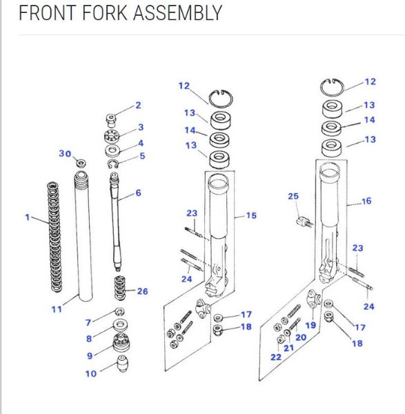

Aujourd'hui j'étais décidé à vidanger ma fourche. Côté droit RAS. Par contre côté gauche le bouchon en bas de la fourche tourne dans le vide...
Je regarde par le haut et m’aperçois que le ressort supérieur tourne en même temps que le bouchon. Un coup de clé à choc me permet tout de même d'enlever le bouchon et faire la vidange.
Mais au moment de remettre le bouchon impossible de le serrer... et oui je fais encore tout tourner !
Est ce que l'un de vous a déjà eu ce problème ?
Pour ceux qui ont déjà démonté la fourche, comment bloqué en rotation la tige où le bouchon vient se serrer ?
Merci d'avance pour votre aide.

En essayant d'enlever l'écrou 18 je vois tourner le ressort 1, probablement entrainé par la tige 6. Je ne vois pas ce qui normalement bloque la tige 6 en rotation ...

Il te faut pour cela revisser les tube de fourche dans le té supérieur ( qui englobe le phare ).
Tu remontes la roue avant.
Ensuite, tu présentes l'écrou N°18. Tu comprimes la fourche, et tu la maintiens comprimée avec une sangle par exemple, ce qui aura pour effet d'empêcher le piston sur lequel vient se visser l'écrou N°18, de tourner.
Tu n'y arriveras pas si tu t'y prends autrement.
Ensuite, tu remets de l'huile dans la fourche.
Voili, voilou !
Pour dévisser cet écrou N°18, c'est idem. On fait cela fourche et roue avant montées sur la moto, et non pas après avoir sorti les tubes de fourche du té supérieur.

Si je me rappelle bien la pièce N°6 se termine en partie supérieure par un 6 pans hexagonal.
( ou 12 pans)
On peux faire une clé de blocage avec une tige acier et un écrou correspondant au 6 pans soudé sur cette tige
( ou 12 pans)

dodomart0 a écrit :Si je me rappelle bien la pièce N°6 se termine en partie supérieure par un 6 pans hexagonal.
( ou 12 pans)
La partie supérieure de cette pièce (qui tourne ici) arrive en dessous des joints spis, donc inatteignable.
Le six pans, c'est celui de l'extrémité supérieure du tube de fourche, qui peut t'aider à les serrer ou les desserrer sur la casquette.
La seule méthode qui marche est celle indiquée par Druid.

Rien à faire... je n'y arrive pas même avec cette méthode !
