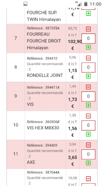

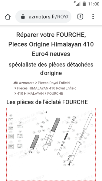

Ben la petite vis en bas du fourreau ne sert pas à vidanger ? :mouais:
Non. J'ai posé la même question que toi à Dodomart0 la semaine dernière. :sorry:
Je vais faire ça bientôt, en même temps que les roulements de colonne de direction, tant qu'à déposer les tubes.

Autant pour moi, ça y ressemble. :chapo:

Pourtant rondelle joint et vis. :mouais:
