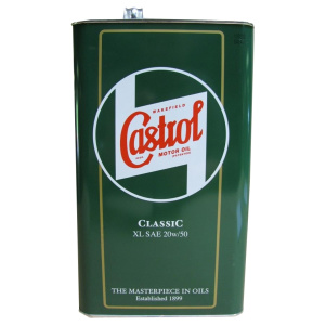

bon je sais sujet déjà traité...
qui met de la castrol classic 20w50 ds son moulin? (j'ai une mini de 86 qui roule déjà
avec ça.et le bidon est joli...
idem pour le primaire?? ou plus fluide?
pour la boite 5 c est donc une graisse fluide....type 000?? si c 'est ca j en ai 200 l sous le coude
merci pour vos témoignages.......

bon du coup coté moteur c est réglé.........castrol..
Messages : 27858
Re: les fluides dans une enfield fonte
Messagepar Ded31 » 02 nov. 2019, 09:38
Comme Fab, 20/50 en bidon de 5 litres du super marché.
Ta Castrol pour bobos Parisiens vintages est beaucoup trop chère pour le même usage.

ni bobo et encore moins parisien...juste que j ai déjà de la castrol pour ma mini (moteur boite mème bac)...du coup la meme ds la fonte et je vais voir pour graisse 000 de chez igol pour la boite..

Comme dis Ded', la Castrol c'est du luxe pour bobos sur ce genre de pétoire :polom: :old:

Quant à la Castrol Classic, c'est vrai que le bidon est très joli et l'huile qu'il contient est sûrement très bien. Si j'en avais dans l'atelier, j'en mettrais, mais comme je n'en achète pas, je n'en ai pas.
