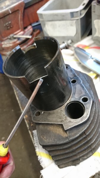

salut a tous je suis en phase de remontage et j'ai un soucis le cylindre gauche(le droit j'ai pas encore essayé)qui ne descend pas complètement il manque 2mm ça bute l,encoche de la chemise dans le bloc je pense voir la photo j'ai dans l'idée de mettre un bon coup de lime pour casser l'arrète mais ?????

Re: culasses super méteor
Messagepar Jackymoto » 24 nov. 2019, 17:38
C'est les mêmes cylindre sur le même bloc???? Si ça y était, ça doit y revenir.
Ca arrive sur les Ural quand les joints d'embase sont trop fins.
Messagepar manu71 » 24 nov. 2019, 18:47
oui meme cylindre dans le bloc d'origine
