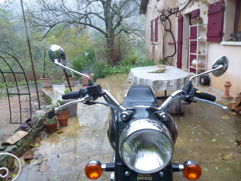

Avec celui-ci :
Les câbles d'accélérateurs d'origines sont un peu justes, à revoir dès que la pluie s'arrête ...

Avec celui-ci, je te conseil de sortir le câble d'embrayage du passage.
Après, il va passer sur le côté droit de la console et descendre à droite de la colonne de direction, puis repasser sur le côté gauche du moteur.
Il va passer sur le compteur, et il faut le guider un peut avec un collier plastique pour qu'il ne gêne pas la lecture du dis compteur.
Regarde bien une fois cela effectué, qu'il ne se fasse pas "écraser" contre le réservoir ou la colonne, lors du braquage
Pour les câbles d'accélérateur, ce serai mieux aussi, mais pas trop obligatoire.
Et si tu veux être tranquille pour un passage soigné et un usage doux de la poignée, tu remplace le câble d'origine, un peut court dans ce nouveau "trajet" par un câble pour vélo, avec la même boule dans le levier, et de la gaine au mettre, avec un serre câble à l'autre bout, vers la biellette de boite.
L'essentiel étant que les câbles fassent des grandes boucles, c'est moins bien planqué,peut être moins "joli" mais bien mieux en efficacité et en durabilité des câbles.

Je vais tester ça
Mais je viens juste de changer les câbles

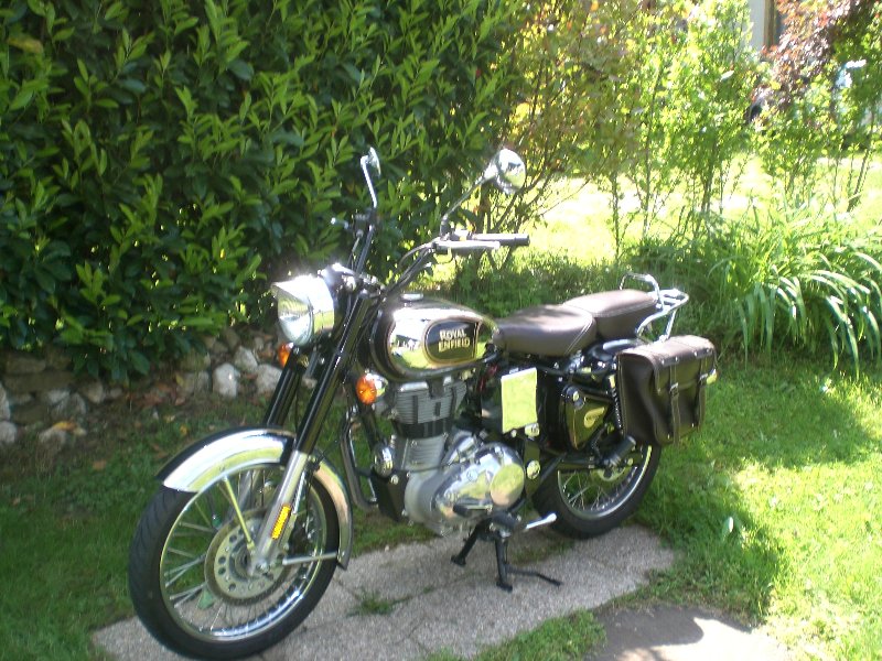

Salut ,
Après la mauvaise période passée à confiner sans sortie moto voila un peu plus de liberté et j'espère que tout ce passe bien pour vous .
J'ai eu le temps de mettre à ma configuration ' préférée " ma classic . Je vous joins quelques photos pour mieux expliquer , j'ai retiré tous les câbles de guidon qui passaient dans le phare et leur nouveau cheminement n'a pas posé de problèmes particuliers , le nouveau guidon provient d'un R 80 RT de BMW , j'ai bouché les trous prévus dans le phare avec des caches plastiques discrets qui vont bien . Ma nouvelle position sur la moto est plus en arrière ce qui est plus confortable car plus sur les ressorts de selle ! enfin paradoxalement les vibrations des rétros ont pratiquement disparues !

En fait j'ai remonté un peu le levier de vitesse , du fait du guidon plus haut la maniabilité de la classic est nettement améliorée ,un vrai vélo
