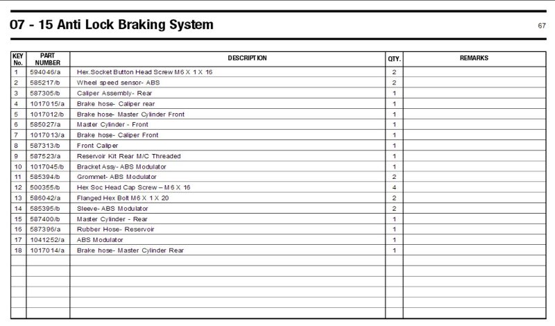

Par contre, concernant la partie du circuit de frein relative à l'ABS, comment fait-on?
Sur ma K75, il y avait des vis de purge sur les bonbonnes ABS et je faisais la même manip qu'avec les étriers...
Messages : 3444

jipounet a écrit :Merci pour les tutoriels...
Bonne question à laquelle je ne saurai pas te répondre. Je suppose que le liquide fini par communiquer et se mélange. :sorry:
Avis d'un Pro bienvenu.

Messagepar dodomart0 » 25 nov. 2019, 17:36
Un pro s'il a en sa possession, va utiliser la valise ordi pour activer l'ABS ( les électro-vannes de défreinage )

Messagepar jpv17 » 25 nov. 2019, 17:50
dodomart0 a écrit :Un pro s'il a en sa possession, va utiliser la valise ordi pour activer l'ABS ( les électro-vannes de défreinage )
OK Didier.
J’avais bien localisé le module ABS, mais pas décelé d’embout de purge.

Messagepar dodomart0 » 25 nov. 2019, 18:35
La purge ou la vidange se fait comme tu as fait, par la purge de l'étrier de frein.
L'activation de l'Abs va permettre de faire circuler le liquide de frein sur l'ensemble du circuit de freinage et de défreinage.

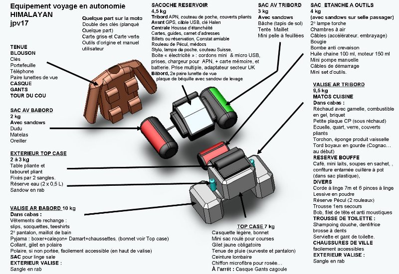

Bonjour Jean Pierre
Es ce que tes valises sont étanches et si non as tu trouvé une solution ?

réveur a écrit :Bonjour Jean Pierre
Coucou Marc.
Oui les valises alu commercialisées par Royal Enfield sont parfaitement étanches.
Comme elles ne sont pas très grandes (26 litres chacune), je complète , au long cours, par des sacs étanches sur la structure en tube de part et d'autre du réservoir, cela répartit la charge et n'a aucune incidence sur le comportement de la moto. Aucun soucis sous la flotte.

Je m'organise à peu près comme toi, seul désavantage c'est que je ne peux hélas pas répartir mes bagages sur l'avant comme tu le fais, du coup j'ai une direction un peu floue :) .
Tu dessines avec quel logiciel ?
