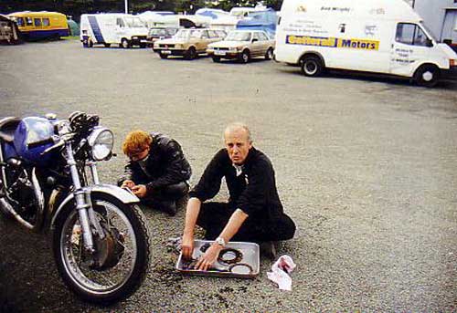

Non Colin , on ne s'en fout pas , la longueur de la tige peut ou va se bouffer , et c'est du vécu (évidemment pas sur Enfield, j'ai une 650)
Evidemment ce souci ne m'est pas arrivé sur une Bullet ou autre Enfield MAIS, je l'ai eu deux fois sur mes vieux moteurs anglais et nous avons fait très exactement ce qui est montré sur la vidéo.
Ces moteurs étaient montés avec des embrayoires multidisques Ducati, non d'origine donc mais système "poussoir" d'origine.
C'est pas très confortable d'être obligé de bidouiller sur un bord de trottoir quand il te reste 100 bornes à faire et que tu n'arrives presque plus à passer les vitesses et pries pour que le feu reste au vert ou que la bagnole devant se magne les fesses car tu va caler...
La première fois c'était à l'IOM en 99 et la seconde cet été en revenant du rallie annuel en GB
La première intervention a été réalisé par Jivaro (Dieu bénisse, enfin... cet ami sa Jivarette et ses chats) et la seconde placée par mon ami Andy ! C'est tellement courant, cette usure de la tige ou son tassement que c'est prévu… Depuis avec la première je n'ai plus eu de souci…
je pense que ça doit "diviser" les rotations…
edit : sur les moteurs que je cite , il existe une modif avec levier et axe qui permettent une meilleur levée des disques sur les multidisques, avec le système bille et deux "push rod" il n'y a vraiment plus de nécessité de changer les originaux.

moi ce que j'en dis c'est juste du vécu sur une autre machine et ça m'a un peu pourri trois voyages… après peut-être que c'est différent pour toi
Le symptômes annonciateurs c'était une sorte de bruit aigu par saccade de broutage d'embrayoire
Donc je nettoyais les disques mais c'était assez peu efficace.
Ensuite Jivaro m'a bien résolu ce pb avec la bille et les tiges (peut-être meilleure en acier) mais c'est certain la tige se bouffait, bleue au bout.
L'autre c'est récent, j'ai donc réglé le jeu au câble et aussi au système de poussée (il y a un réglage sur le carter de sélection (autre marque évidemment) mais au bout du compte ça se bouffait aussi peu à peu… le pote Andy qui a une très grosse expérience de la chose a changé la tige par deux tiges et une bille centrale, ce qui avait été fait par le Jiv en ma présence.
Je pense que ça devrait tenir comme sur la première.
Sur la bécane dont je te parle on peut démonter facilement les disques côté gauche et nettoyer l'orifice de la tige dans l'arbre, j'ai mis aussi de l'huile 20W50 minérale (un peu) la même que pour la boite et le moteur… le seul emmerde c'était démonter la ligne de pot, le repose pied etc... pour accéder côté droit à la sélection... mais bon, ça vaut la peine à mon avis… sur une Bullet je ne sais pas mais :
Deux pièces à faible coût , on risque rien à essayer
là en 99 dans le paddock à Douglass
