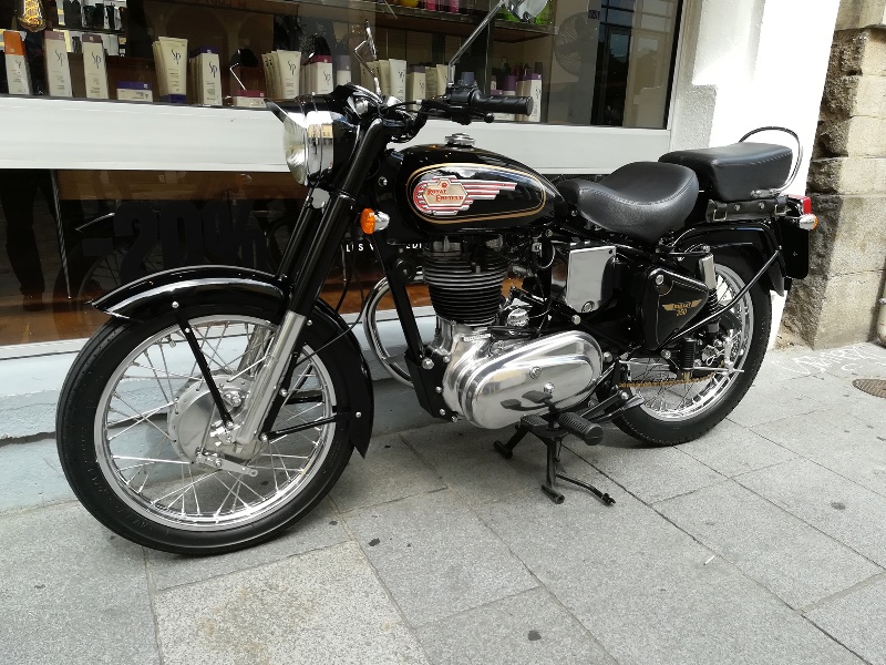

Puisque je viens de réussir à insérer une photo, une grande première, je ne résiste pas à en mettre une petite de la bête en entier ;)
Bullet paquito.jpg (262.47 Kio) Vu 3277 fois
ligérien
Messages : 2917
Prénom : dominique
Localisation : bordeloire 49
Re: Remise en route + petits soucis
Messagepar ligérien » 23 déc. 2019, 22:22
La plus propre de toutes les fontes du forum :FB:

Messagepar fab le motard » 23 déc. 2019, 23:59
la vraie bullet indienne !! en propre et neuve :D

Messagepar jpv17 » 24 déc. 2019, 00:23
paquito 35 a écrit :Puisque je viens de réussir à insérer une photo, une grande première, je ne résiste pas à en mettre une petite de la bête en entier ;)
:oué: elle est superbe.

paquito 35 a écrit :...J'ai la même 350 indienne....
Chapeau bas, elle est dans un superbe état :chapo:
Il sert à quoi le graisseur que l'on aperçoit sur le carter de la boîte ?
Messages : 25861
Messagepar JacquesD » 24 déc. 2019, 15:08
Il sert à graisser l'axe du levier d'embrayage.
