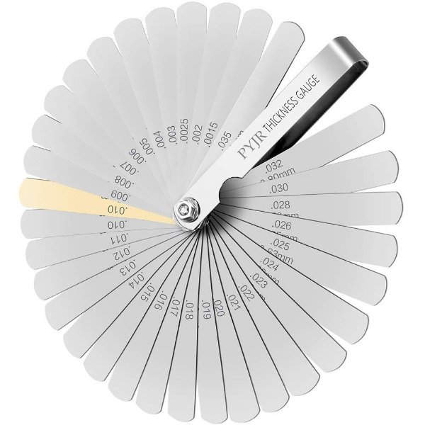

:old: Voilà le jeu de cales qui va bien pour régler le jeu aux soupapes :
★ Tailles en pouces :0,0015, 0,002, 0,0025, 0,003, 0,004, 0,005, 0,006, 0,007, 0,008, 0,009, 0,010, 0,010, 0,011, 0,012, 0,013, 0,014, 0,015, 0,016, 0,017, 0,018, 0,019, 0,020, 0,021, 0,022, 0,023, 0,024, 0,025, 0,026, 0,028, 0,030, 0,032, 0,035.
★ Tailles en métriques (mm) :0,04, 0,05, 0,06, 0,08, 0,10, 0,13, 0,15, 0,18, 0,20, 0,23, 0,25, 0,25, 0,28, 0,30, 0,33, 0,35, 0,38, 0,40, 0,43, 0,45, 0,48, 0,50, 0,53, 0,55, 0,58, 0,60, 0,63, 0,65, 0,70, 0,75, 0,80, 0,88.
★ Jauge d'épaisseur 32 lames en acier inoxydable, double marquage métrique/impérial.

MATMATA a écrit ::old: Voilà le jeu de cales qui va bien pour régler le jeu aux soupapes :
★ Jauge d'épaisseur 32 lames en acier inoxydable.
Ils ne livrent pas à la Martinique. :grmmml:
