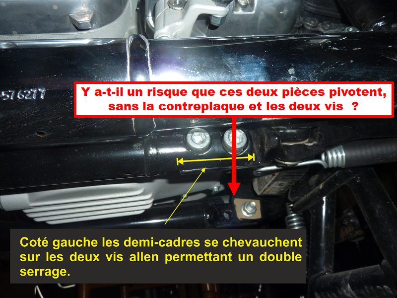

Tout ça pour dire que en voyant les photos transmises par Daniel 78 je me dis que si ce
double berceau, grâce à ces plaques, est démontable...quel bonheur pour les mécanos !

GEDEON 03 a écrit :Tout ça pour dire que en voyant les photos transmises par Daniel 78 je me dis que si ce
Et je suppose que la pâte droite du cadre est plus courte pour pouvoir faciliter la sortie du moteur par la droite.
Me souviens (dans ma jeunesse) avoir été obligé de sortir le moteur du cadre d'une 125 Honda pour déculasser, il manquait qu'un ou deux petits centimètres....

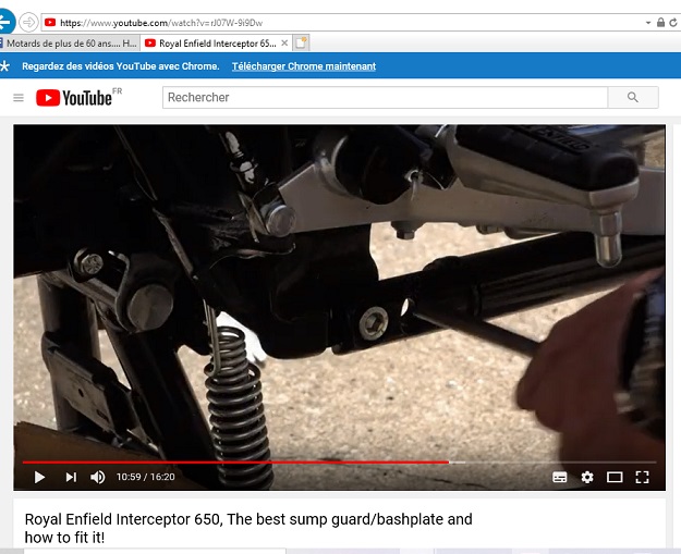

Vu dans un tuto sur le montage du sabot, outre manche le montage est le même ça confirme

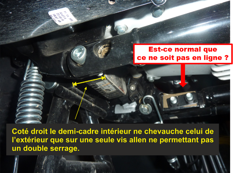

Deux questions me viennent en voyant les photos de Matmata.
Ce sont des questions hein, je ne suis pas mécano.
Franchement, le montage de la photo 1 ne fait pas propre.
Je suis presque certain que ce n'est pas le montage qu'avait prévu le concepteur du cadre.
Et avec une contreplaque et une entretoise traversée par la seconde vis ?

Je ne comprends vraiment pas pourquoi le cadre est plus court à droite alors que le moteur doit sortir sans trop de problèmes puisque les deux berceaux sont démontables...
Quant à l'économie de peinture à la jonction, on a à faire à une moto qui coûte, au bas mot, 3500€ de moins qu'une anglaise.

si cela est non voulu et une erreur de construction, il suffit de remplacer cette jonction amovible du cadre par une plus longue et de ce fait
on aurais deux fixations au lieu de une.
Mais sa va coûter un bras, qui sais celle de 2020 auront une patte plus longue... mais en solo y a pas de risques; avec un side ?

J'ai observé un peu sur le Net.
Ben y'en a qui la mettent c'te deuxième vis, et y'en a qui la mettent pas...
