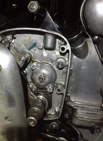

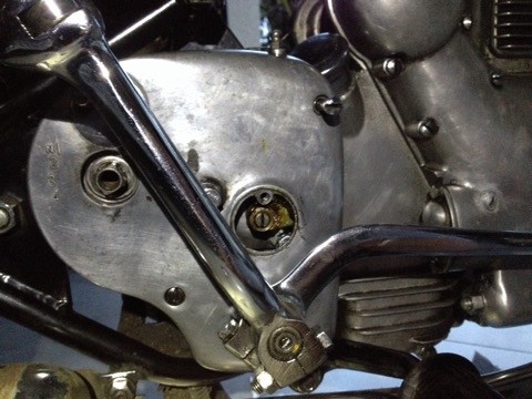

Je croyais pouvoir régler le bonhomme via la trappe de visite, quenéni.... J'ai été obligé de démonter le premier carter.
Photo à l'appui, trappe ouverte on voit bien un écrou et une vis de réglage, mais qui sont faites pour l'embrayage:
Et du coup j'ai démonté, et voilà avant remontage ce que ça donne :)
J'espère que le réglage est bon, j'ai pas envie de recommencer demain....

Oups, tu as complètement raison, j'ai confondu le bonhomme et le réglage de biellette !!
