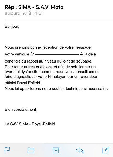

Pas acquis de conscience j'ai contacté la SIMA et voici le retour, question envoyé à 11h30 à 15h j'avais ma réponse réactif :oué:
sima 1.jpg (40.72 Kio) Vu 2059 fois
