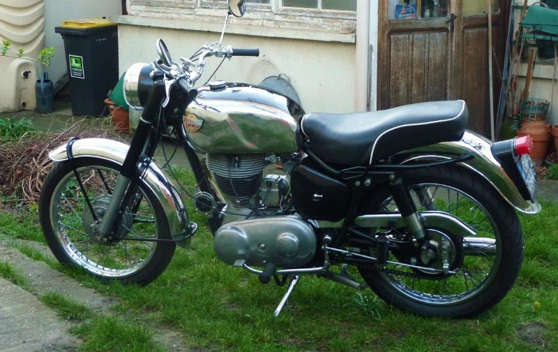

RE 500 bh dessus.JPG (125.79 Kio) Vu 4020 fois
Amusez-vous au jeu des 7 différences avec une Bullet 500 India :
RE 500 bh coté D.JPG (141.89 Kio) Vu 4020 fois
RE 500 bh coté G.JPG (131.31 Kio) Vu 4020 fois
