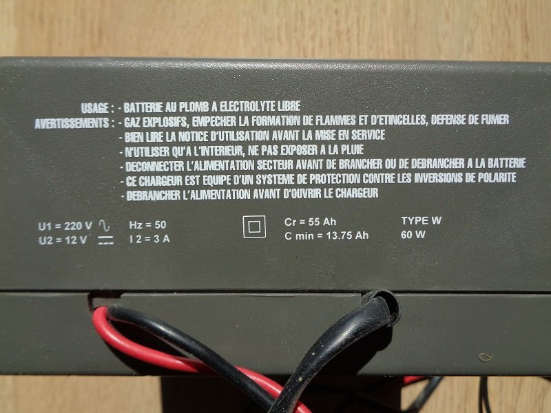

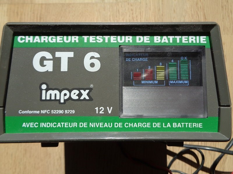

J'ai depuis des lustres un chargeur dont je ne me suis servi qu'une fois il y a une vingtaine d'années. Pourriez vous me dire et après je vous laisse tranquille avec mes questions de blaireau, s'il est compatible avec la batterie de la Bullet Efi 2018 12V 14AH.

Oui ton chargeur est compatible, bonne journée.

Torque a écrit :Oui ton chargeur est compatible, bonne journée.
Je serais moins affirmatif, ces chargeurs automatiques sont prévus pour des batteries de voitures, une batterie de moto risque de ne pas apprécier d'être chargée avec une intensité trop élevée pour elle (normalement 1/10ème de sa capacité).

Messagepar Torque » 26 mars 2020, 13:44
Avec 13,75 A / heure il suffit de le laisser 30 minutes à 1 heure maxi après ça ne bouge plus.
Sinon il faut acheter un Optimate à 50 € qui charge tout doucement et qui est spécifiquement adapté aux batteries de motos.
Avant que l'Optimate existe j'ai toujours chargé mes batteries de motos pendant 30 ans avec un chargeur 6/12 volts de voitures... sans soucis

Messagepar JicéduVar » 26 mars 2020, 14:38
Torque a écrit :Avec 13,75 A / heure il suffit de le laisser 30 minutes à 1 heure maxi après ça ne bouge plus.
Ce sont les fabricants de batterie qui préconisent de les charger au 10 ème de leur capacité, après libre à toi de passer outre.
C'est comme ceux qui ne font jamais de vidange et se contentent de rajouter de l'huile quand elle manque, ils n'ont, pour certains, jamais eu de souci.
Avant d'avoir des chargeurs spéciaux motos, je mettais une ampoule 12v/21watts en série pour limiter l'intensité.

Messagepar JicéduVar » 26 mars 2020, 14:58
druid a écrit :Le fait de les appeler chargeurs "spéciaux motos", permet surtout de les vendre plus cher...
Ensuite, on tombe dans le panneau ou pas.
Ils ne sont pas plus chers et même moins chers (17€ chez Ldle par exemple) et la différence avec ceux vendus pour les voitures c'est qu'ils adaptent l'intensité délivrée aux batteries de petites capacités.

Messagepar JicéduVar » 26 mars 2020, 15:05
druid a écrit :Si tu veux...
Branche un chargeur basique "voiture" sur ta batterie et regarde combien il délivre d'intensité.
