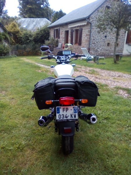

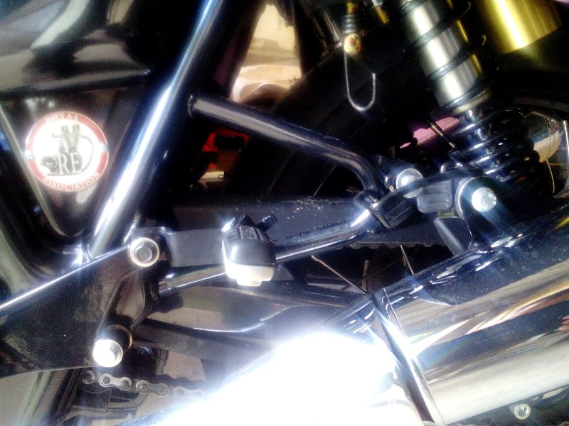

Messagepar LAUVER79 » 19 juin 2020, 12:44
Merci Dom
Pour le kit repose-pieds chez Hepco j'avais déjà vu, je verrai à l'usage si c'est nécessaire.
Pour l'instant (n'ayant pas encore la moto sous les yeux car en cours d'achat) , j'ai du mal à apprécier la différence de position des repose pieds avec la position normale
J-ai un top case sur ma 125 qui me permet de mettre 2 casques jet, ce n'est peut-être pas très "sexy" mais c'est pratique.
j'ai cru voir chez Hepco aussi qu'il y en avait pour l'Interceptor, as-tu des retours là-dessus ?
Merci

Messages : 9051
Re: Bagagerie sur interceptor.
Messagepar Dom » 19 juin 2020, 13:26
L'erreur à mon sens, c'est d'avoir fixer les repose-pieds au même endroit que les silencieux, ils pouvaient sans problème les avancer.
Je vais bientôt monter un porte-bagages indien sur lequel on peut installer un top-case, chose que je vais éviter sauf en cas de nouveau blocage de dos... ;)
Avantage de la selle rehaussée, les sacoches passent sans soucis.
