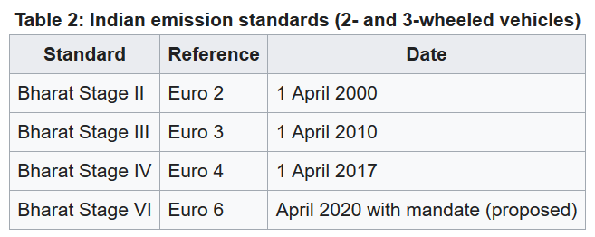

Mais attention, ta moto est un modèle marché indien. Norme BS4 (BS-IV) je suppose ?
Pas certain que l'on puisse remplacer aussi simplement le boitier ECU par un boitier de modèle Euro 3 ou 4.
Pas mal de différences de gestion électronique entre Euro 3 et 4.

Rolo a écrit :... Cette TB n’a pas d’ABS. Je ne saurais pas te dire si elle est conforme a la norm BS4...
On connait assez mal le modèle Thunderbird ici, étant donné qu'il n'a jamais été importé en France.
D'ailleurs, tu n'as pas eu de difficulté à l’immatriculer ?
Sois prudent si tu commandes ton boitier ECU en Inde ou si tu l'achètes sur place.
Indique bien la référence du boitier, ainsi que le mois et l'année de ta moto.
D'après le tableau ci-dessous, ta moto devrait être un modèle BS-III, équivalent à Euro 3.
Mais les choses ne sont pas toujours aussi simples qu'on le pense. Il arrive que les constructeurs anticipent les normes.
Un modèle lancé en 2016 peut déjà être en conformité avec les normes à venir l'année suivante.
As-tu un canister pour la récupération des vapeurs de carburant ?
M'enfin, s'agissant d'une 500 injectée et n'ayant pas d'ABS, je miserais plutôt sur un modèle BS-III. Donc référence Euro 3.

Messagepar Rolo » 02 juin 2020, 09:31
Quand tu es dans un concessionnaire Enfield en Inde, soit tu viens avec un pote local qui connait les prix et la fonction des pieces, soit tu prends la piece modele. Je regarde aussi pour m’en faire envoyer un neuf.
Oui, il y a bien un recuperateur de vapeurs de carburant
Pour la petite histoire, elle n'est pas encore immatriculée. La premiere demande a etait rejetée car le CoC ne correspondait pas. J'en ai un plus récent ;) . Je vais m’en occuper dans quelques semaines… Ca va etre sport !
