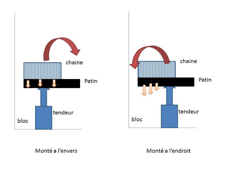

un petit UP. j'avoue que je reste perplexe. car autant le point d'appuie sur le patin est décentré,
mais la charge de la chaine au dessus du patin est bien dans l'axe du tendeur lorsque celui est monté à l'envers.
conclusion
monté a l'envers : supporte la chaine dans l'axe mais patin sur le coté....
monté à l'endroit ; pousse la chaine en devers vers l'intérieur.
je laisse avis aux ingénieurs pour savoir ce qui est mieux..
et selon mon analyse... ca me semble pas plus mal a "l'envers".. meilleur repatition des force car la chaine est désaxée du patin
j'avoue que je ne saurais comprendre comment il est possible de monter à la chaine un truc a l'envers sur autant de machine....
petit dessin pour illustrer (en vue de face)
conclusion

jayticas a écrit :un petit UP. j'avoue que je reste perplexe. car autant le point d'appuie sur le patin est décentré,
conclusion
Ton raisonnement ne prend pas en compte que le patin n'est pas une pièce libre comme sur ton schéma, mais qu'il est fixé, sur sa largeur, sur un axe ce qui limite fortement l'influence de la position du tendeur.

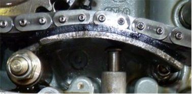

- Tendeur.jpg (14.73 Kio) Vu 4869 fois
Modifié en dernier par JicéduVar le 12 mars 2019, 21:21, modifié 1 fois.

jcf83 a écrit :jayticas a écrit :un petit UP. j'avoue que je reste perplexe. car autant le point d'appuie sur le patin est décentré,
conclusion
Ton résonnement ne prend pas en compte que le patin n'est pas une pièce libre comme sur ton schéma, mais qu'il est fixé, sur sa largeur, sur un axe ce qui limite fortement l'influence de la position du tendeur.
oui (j'ai pas précisé car je pense que l'on connait tous le montage) = on s'en fout du sens
