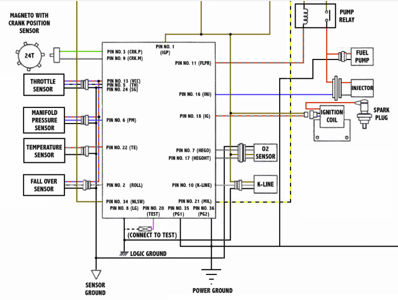

Bonjour
Depuis 8 jours je recherche la panne qui provoque l'engorgement de mon moteur lorsque j'accélère.
Cela a commencé par des à-coups comme s'il y avait un problème d'allumage ou de carburant.
Après avoir parcouru le forum en long et en large j'ai vérifié tout le circuit électrique toutes les connexions, le relais de la pompe toute la ligne d'admission.
L'ECU me donnait une panne du capteur de position de vilebrequin je l'ai effacé cela n'est pas revenu et ça ne change rien au fonctionnement du moteur.
Je viens de tester la pompe en direct depuis la batterie et je trouve qu'elle est un peu faiblarde et irrégulière, quelqu'un a-t-il une idée de à quoi on peut s'attendre de la part de cette pompe pression débit. Vu le prix j'aimerais bien être sur avant de la changer.
J'ai également essayer de brancher une lampe stroboscopique sur le fil de la bougie mais je n'ai aucun Flash les impulsions sont-elles plus faible sur une moto que sur une voiture.
J'aimerais bien également savoir si on peut contrôler l'injecteur et comment.
Merci de votre aide

Pourquoi ne pas faire confiance au système de diagnostic de l'ECU.
Tu as effacé le message d'erreur, mais ça ne fait pas disparaitre la cause possible du problème.
Il y a effectivement un capteur qui renseigne l'ECU sur la position du vilebrequin.
Ce serait étonnant que tu aies en même temps, une pompe à carburant, un allumage et une injection HS.
Par contre, tout ça est piloté par un boitier ECU qui reçoit des information de capteurs en amont et en aval.

J’ajouterai qu’un défaut capteur vilebrequin est courant et peu onéreux à solutionner.
Commence donc par la.

Merci de toutes vos réponses et de cette longue réflexion sur les systèmes d'asservissements et sur les flux amont et aval. Etant electronicien quand on parle d'asservissements on parle de boucle de contre-réaction donc d'un système qui se mord la queue il n'y a pas vraiment un amont et un aval peut-être cela mettra-t-il tout le monde d'accord.
Je ne pense pas avoir de panne sur à la fois à l'allumage l'injection la pompe et encore moins sur le capteur de position du vilebrequin celui-ci coûte quand même 250 €.
Je pense que c'est l'un de ces éléments qui fait que la moto engorge quand j'accélère il me faut donc les tester un par un.
je rappelle qu'elle tourne très bien au ralenti démarre sans problème et n'allume pas le voyant moteur.
C'est seulement quand j'accélère qu'elle s'étouffe.
Je vais essayer de brancher un oscilloscope sur chacun des capteurs et voir les signaux qu'ils délivrent si ça semble correct si quelqu'un a déjà vu ces signaux ou c'est à quoi on peut s'attendre merci.
