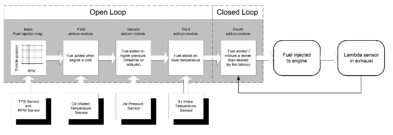

pinsole07 a écrit :
Daniel78 a écrit :... tout ça est piloté par un boitier ECU qui reçoit des information de capteurs en amont et en aval.
Je dirais plus précisément que l'ECU reçoit des informations en amont et envoie des consignes en aval.
Mais, je pense que c'est ce que tu voulais dire et on avait compris :)
En écrivant amont et aval, je pensais au cycle de fonctionnement de l'injection.
Mais tu as totalement raison Philippe, et tu as raison de corriger.
La sonde d'oxygène fournit des informations en entrée elle aussi, quelle que soit sa position dans le cycle automatisé (qui en fait est une boucle).
C'est ce genre de schéma séquentiel que j'ai en tête, qui m'a fait écrire ça :
