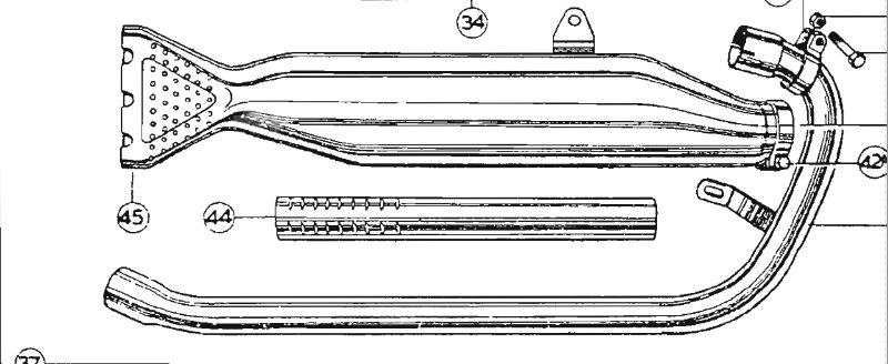

Un tueur de décibels anglais. Chez nous ça s'appelle une chicane.
Je n'arrête pas d'en mettre sur les pots vendus neufs sans chicanes (la honte!) pour les oignons français.
En général je rajoute 25 cm au tube d'origine, bouche le bout et avec 4 traits de scie à 45° sur la moitié du diamètre, tu obtiens une machine silencieuse tirant bien mieux à moyen régime.

Un petit schéma ça serait sympa si ce n’est pas trop demander :rou:
Ça ressemble furieusement à l'intérieur d'un silencieux Velocette d'origine... ;)
Re: Silencieux Megaphone AEW pour Continental GT 535
Messagepar Jackymoto » 28 juin 2020, 09:04
Ma chicane, c'est celle des 350 Terrot d'avant guerre (le pot était vide)....
Je pince le bout du tube ou je soude une pastille.
https://www.arbracam.org/images/stories ... 6477-1.jpg
Les fentes à la scie sont beaucoup plus efficaces que les trous.
A noter que sur les Terrot, la chicane pouvait être à la sortie(dessin) ou à l'entrée du pot.
Elles ne faisaient pas le vacarme qu'on entend dans les rallyes actuellement.
Ma 500 de 1928 est d'origine et elle est très silencieuse.
