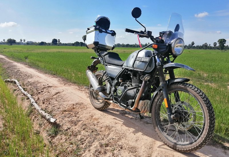

Bonsoir,
Pour info j'ai change les pneus car ici a Kampot, la saison des pluies commence doucement et donc les chemins de terre rouge deviennent une vrai patinoire parfois.
Bon, ca m'a coute une blinde, 90$ les 2 + 2.5$ de pourboire pour le montage... Des pneus coreens, en 4.60x17 et 3.00x21.
Ma 1ere impression, putain ca slide fort, j'ai l'impression de glisser tout le temps (sur le sec et sur route) et comme si les flancs ne sont pas assez solide, genre ca louvoie...
Mais demain, je tente une pression plus basse et je teste sur mon terrain de jeu en allant a la mer avec une piste entre les marais salants et pleins de bosses et trous et ornieres et et etc...
Comme hier entre les rizieres et avec les Pirelli d'origine :
Je peux meme y aller en pleine nuit avec mes 2 leds pour 35$ installes !!!
Une pti'te derniere, la photo de la sortie organisee par RE Cambodia :
