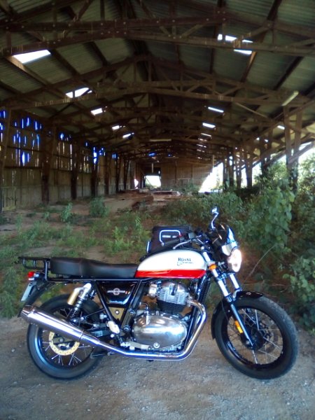

Bonjour à tous, j'ai cette meule depuis 5 semaines maintenant. Je pars le mois prochain pour 650 bornes (aller) et je me demande bien, même en deux étapes (je dors chez des amis, à mi-chemin), comment je vais faire tellement cette moto est inconfortable (on est bien loin du confort de mon ex grosmono 660 XTZ). J'ai monté de deux crans le réglage des amortisseurs par rapport au réglage d'origine, juste pour voir, mais rien n'y fait. Comme je ne fais que 65 kg, les amortisseurs ne bougent pas d'un poil, je me demande quel est le meilleur réglage des amortisseurs pour "assouplir" un peu le confort (ou l'absence de...). Quand je roulerai chargé (valises GIVI + sac par dessus) que me conseillez vous comme réglage (à supposer qu'il y en ait un qui soit bon...? Merci.
