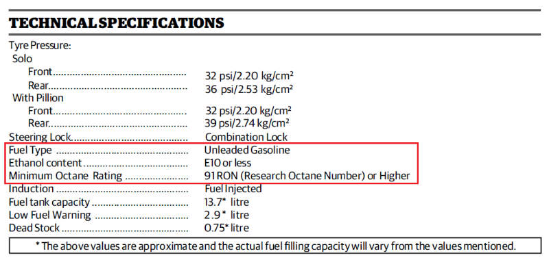

Sinon, pour répondre à la question de départ, que dit le manuel utilisateur du constructeur ?
C'est lui le mieux placé pour conseiller le carburant à utiliser.
Bon, je viens de regarder :
Je me doutais de ce que j'allais trouver, et on n'est pas plus avancés. :D
