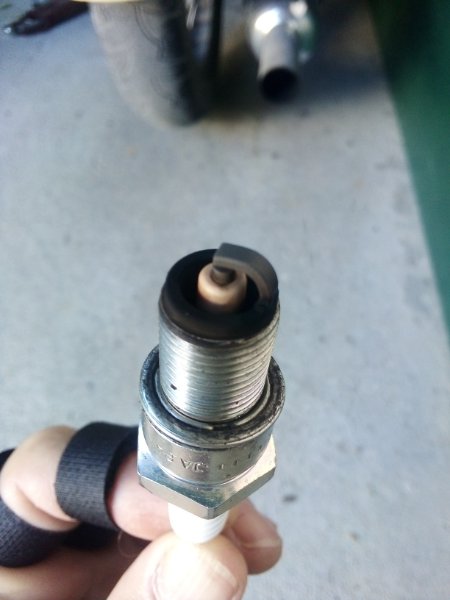

Alors voilà,
Depuis ma dernière vidange, en novembre 2019, ma bougie s'encrasse (noir et sec) lors des premières minutes de roulage. Les conditions météo ne semble pas influer. Cela l'a fait tout l'hiver de manière aléatoire. Parfois il faisait très froid et le problème n'apparaissait pas. Même par temps chaud et le lendemain d'une balade (où la bougie devrait être nettoyée par la catalyse) elle s'encrasse.
Les symptômes lors du roulage les premières minutes sont, un étouffement si j'accélère trop (je dois aussi embrayer pour faire tourner le moteur à vide ou m’arrêter sur le côté). Ca peut durer deux, trois minutes si je n’accélère pas trop. Ou alors complètement encrasser la bougie si je cherche à passer en force en essorant la poignée.
On en a beaucoup parler avec mon concessionnaire, il a vérifier l'injecteur (éventuelle fuite) il ne pense pas que les sondes soit défectueuse (le voyant problème moteur ne s'affiche pas). Il semblerait que l’électronique soit capricieuse.
Aujourd'hui, il passe régulièrement mes bougies (celle d'origine et une NGK BP6ES) à la sableuse.
La seul option qu'il nous reste selon lui est de passer sur un carbu.
J'ai toute confiance en mon mécanicien, il se rend très disponible et est quelqu'un d'expérience, mais avant de choisir le carbu, j'aimerais avoir l'avis de la communauté des enfieldistes
bougie NGK sablée et roulée pendant 20km.jpg (31.87 Kio) Vu 7988 fois
bougie d'origine après sablage.jpg (33.39 Kio) Vu 7988 fois
je posterais des photos lors de l'encrassement

Peuh, ta bougie a très bonne gueule, aucune trace d'encrassement. Tu changes de marque.
Le sablage pour sauver une bougie ne fonctionne pas toujours( j'ai une sableuse) j'ai même gardé une bougie NGK neuve, qui
n'a jamais fait aucune étincelle (pour faire cadeau à un ennemi ).
Une bougie sera toujours plus propre avec la plus pourrie des injections qu'avec le meilleur des carbus
incompatibles avec ton pot catalytique.

Comme Jacky, je ne la trouve pas particulièrement encrassée ta bougie. Elle est noire, mais en même temps elle est utilisée, non ?
Les symptomes que tu décris ne sont pas forcément liés à la carburation, laquelle, en principe sur un moteur à injection est toujours optimale.
Avant de te précipiter sur un carbu, lequel disqualifiera ta machine au niveau de son homologation (pollution), vérifie l'étanchéité du boitier de filtre à air (si incorrecte peut être la cause d'un ralenti erratique), remets une bougie d'origine à double électrode (plutôt que la NGK qui, bien que vendue par tous les concessionnaires n'est peut-être pas celle qui convient le mieux à ce moteur ( sur la mienne, après plusieurs velléités de changer de bougie, j'en suis toujiurs revenu à l'ancienne), mais les BOSCH d'origine sont plus dures à trouver, et puis ne te fais pas de mal en démontant ta bougie après chaque sortie...
Pour ce qui est d'un excès d'huile, en général c'est sanctionné par une remontée dans le reniflard jusqu'au boîtier du filtre à air et ça on s'en aperçoit vite. Ça peut aussi favoriser l'encalaminage de la bougie, mais encore une fois, pour moi et je ne suis pas le seul, ta bougie n'est pas,à proprement parler " encrassée ".

Les bougies sont belles .
