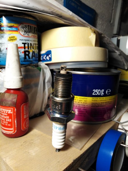

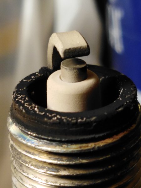

Re: bougie qui s'encrasse
Messagepar FABRIZIO » 06 août 2020, 09:20
J'ai eu le même problème. Fixé en permanence avec la bougie NGK BPR4ES achetée par Leroy Merlin pour 4,5 euros.
Je joins des photos de la bougie d'allumage après un an et parcourant 3000 km sans effets secondaires, la photo que j'ai prise après un trajet de 150 km sur l'autoroute à 100 km/h par une chaude journée de juillet.
Messages : 14917
Messagepar druid » 06 août 2020, 12:10
Une indice 4 en NGK...
T'as pas peur de percer un piston, toi...
Ta bougie est bien sèche, c'est parfait.
Mais bien trop blanche, pas bon...

Bon ...bien obligé de dire qu’il a raison l’Druid : 4 d’indice thermique NGK ça équivaut à du W95 en vieilles Bosch.(1)
Tu mets ça sur une Mobylette à la place du w 225 ou w175 : tu perces!

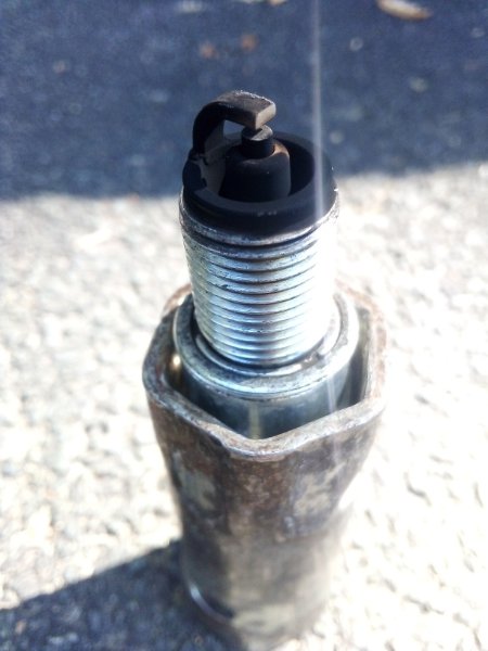

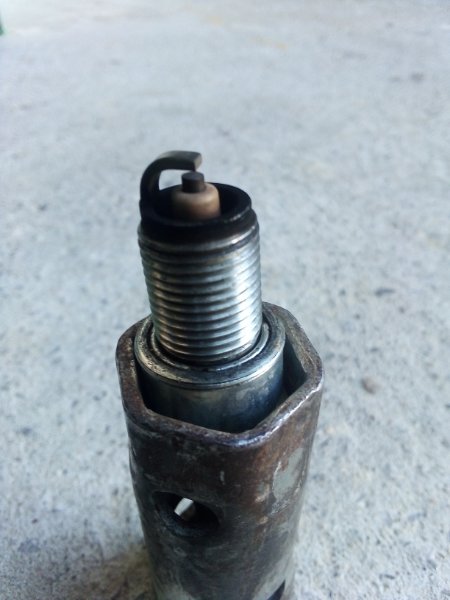

Messagepar Utilisateur5 » 06 août 2020, 12:35
voilà deux photos de ma bougie après un tour ce matin
après deux minutes de roulage, les symptomes apparaissent.jpg (39.95 Kio) Vu 5341 fois
cinq minutes plus tard elle roule normalement.jpg (38.19 Kio) Vu 5341 fois
voilà ce qui ce passe tout les jours qu'il fasse chaud ou froid avec pluie ou sans.
j'ai vérifier les masses sous la selles, tout me paraît normal et j'ai commandé une bougie d'origine chez azmortors.
On m'a aussi suggéré de passer sur une bougie plus chaude, Mais c'est quoi ce risque de percer un piston ?

Avec cet indice là et 150 km d'autoroute elle se porte étonnamment bien.
Les électrodes semblent avoir supporté.
A voir dans le temps mais je ne m'y risquerais pas.
L'équivalence d'indice thermique de Bosch chez Ngk pour les euro 3 c'est 6.

Ben pour deux minutes puis cinq de roulage elle est très bien ta bougie !....Deux minutes c'est que dalle, tout y est froid dans ton moteur alors .
Après cinq minutes ça s'améliore donc c'est au poil .
