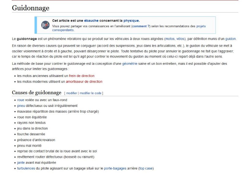

tu poses deux questions différentes : le bruit du moteur (sifflement) et du shimmy sur la roue AV.
Pour le sifflement du moteur, surement rien de grave : c'est un moteur à ACT à chaine, ce système émet parfois un sifflement variable à certains régimes, généralement dus au frottement (normal) de la chaine de distribution sur son patin tendeur.
L'autre problème (ta vibration sur l'avant) vient peut-être d'un problème de pneu : pression inadéquate, pneu mal monté (un léger déport) ou encore d'un mauvais réglage de précharge des roulements de colonne de direction... des montages d'accessoires sur le guidon peuvent aussi provoquer ce phénomène, en créant un déséquilibre.
Vérifie aussi le serrage de la visserie de la fourche (sur les té, par exemple).
Si tu penses à un voile de la roue, c'est facile à vérifier : tu mets ta moto sur la béquille centrale, tu mets une cale sous le moteur pour décoller la roue AV du sol et tu la fais tourner à la main, en prenant un repère sur un tube de fourche, avec une pige approchant la jante : si la roue est voilée, ça va toucher. Si c'est le pneu qui est mal monté, pareil.
Dans tous les cas, soit tu trouves toi-même des indices pouvant mener à ces phénomènes, soit tu ramènes ta moto chez le concess, j'imagine qu'à seulement 1500 km, elle est encore en garantie.
