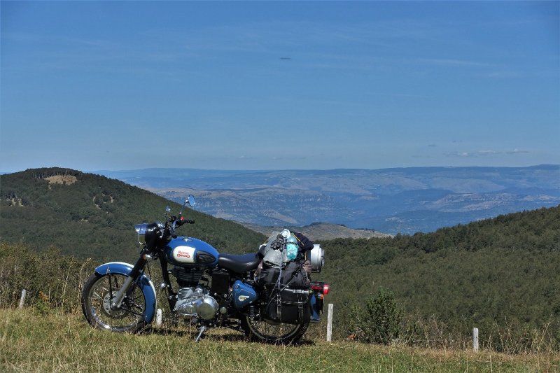

Messagepar Trapanelle64 » 06 sept. 2020, 08:17
Je part dans les Cévennes pour les vacances, et je vais faire le test en grandeur nature ! Car depuis une semaine que je roule avec le 19 dents, j'apprécie l'étagement de la boîte, et le fait de pouvoir rouler a 90km/h (GPS) sans avoir le dentier qui se décolle ! :ptdr:

Messagepar Francesco vespa » 06 sept. 2020, 10:03
Dans les Cévennes, ça le fait très bien...... :)
Et puis, si besoin, il y a une 4ème sur cette bécane.
