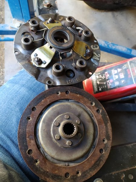

J'ai démonté il y a une dizaine de jours.
C'est très exactement ce type de pièces que j'ai https://www.citroland.fr/embrayage/1455 ... -1970.html
Le disque n'est pas bombé au centre. Longueur des cannelures d'entraînement du disque est de 27mm. Le volant moteur me semble être un modèle "léger".
Le disque (glacé des deux côtés) était collé au mécanisme. L'un des 6 ressorts qui tiennent l'étoile s'était fait la malle, l'étoile était passée par dessous les linguets. les axes de la butée étaient matés. Bref, je ne sais pas d'où c'est parti.
Comme ça je dirai le ressort en premier, débrayage de plus en plus laborieux, réglage de plus en plus compliqué, après ? le disque se glace, fini par coller, étoile en ballade.

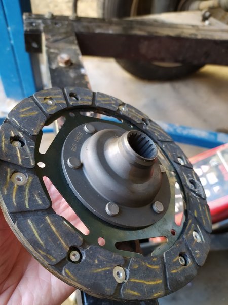

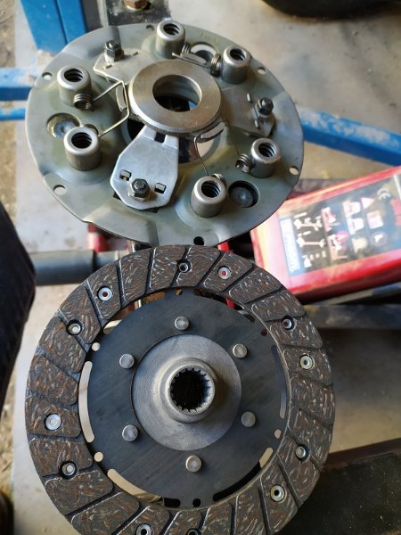

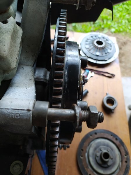

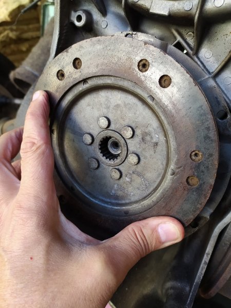

Ca va être simple puisque je n'ai pas le choix. J'ai acheté 2 kits, 1 diaphragme MCC et 1 à 3 doigts.
kit MCC diaphragme
Le diaphragme est trop dur, il faut bien 100kg pour le bouger. Le nouveau 3 doigts est 1 poil plus souple que l'ancien. Je reste avec les 3 doigts.
Le disque qui était monté et le nouveau sont visiblement pas ceux qu'ils me faut. même une fois montés sur le mécanisme il y manque 1 centimètre de porté sur l'axe de sortie de boite.
ancien disque
volant
volant (piece de rechange)
fourchette et butée réglé au mini
anciennes pièces
anciennes pièces placées
nouvelles pièces
nouvelles pièces placées
Avec le disque bombé du kit MCC ça sera nickel.

Re: Manchot et 2cv
Messagepar yvesmetz » 26 sept. 2020, 21:41
J'avoue avoir du mal à comprendre ton explication ?
Un embrayage c'est plateau (volant moteur), disque garni et contre-plateau (mécanisme) plus butée, et les trois premiers éléments possèdent des surfaces de friction semblables, qui vont ensemble ... Dès lors comment un disque peut-il porter qu'à moitié ?
