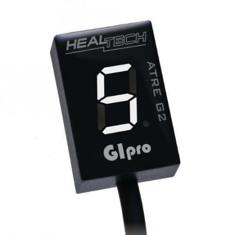

Maintenant que tout le monde a donné son avis sur l'utilité, est ce que quelqu'un a la réponse?

Moi j'essaierais le fil vert/blanc sur la broche 4 du plus petit des deux connecteurs.
Celui qui provient du capteur de position du vilebrequin.

Les schémas du circuit électrique de l'Interceptor 650 sont ici : http://www.royalenfieldlesite.fr/spip/I ... ceptor.pdf

Merci beaucoup pour cette info.
Une autre question, si cela est possible, pouvez-vous me confirmer la couleur du fil sur le branchement du capteur de vitesse ? (fil 2 couleur bleu ?)

Le lien du schéma donné par Daniel donne toutes les réponses.
Le fil vert pour le régime moteur, le fil bleu pour la vitesse.

Sur le schéma je le vois bleu. Peut-être même bleu/blanc.
Olivier (Halifax) semble confirmer.

Les couleurs des fils sur le schéma ne semblent pas correspondre, pour toutes, à celles réelles, par exemple la Broche n°2, la couleur indiquée est W (White = Blanc), c'est donc un fil Blanc qu'il faut chercher !
Idem pour la Broche n°4, la couleur dessinée est Verte alors que la couleur indiquée est G-W (Vert/Blanc)

En fait je donnais la couleur sur le schéma pour le fil qui vient du capteur de vitesse. C'était la seconde question de PAP56.
Mais effectivement, la broche serait dans ce cas plutôt la 5, la couleur sur le schéma le bleu, et la couleur désignée L-W (? - blanc).
Est-ce que le L est pour Blue, pour ne pas confondre avec le B de black ? Dans ce cas, bleu/blanc.
En anglais je ne vois pas trop de couleur commençant par L. A part Lime, une sorte de jaune/vert.
Si un daltonien pouvait nous aider ! :old:
tu a la reason, Blue, Brown, Black,
if the diagram can be trusted
L=Blue
B=Black
BR=Brown
