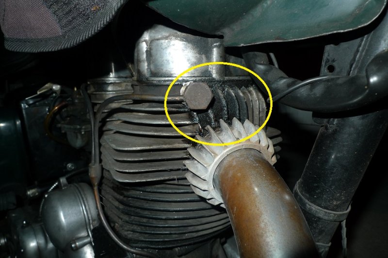

Louille qui sort par le reniflard ?
Ce peut être une fuite au joint de culasse du coté du puit des tiges de culbus.
Ça expliquerait aussi la perte de compression.
Si c'est ça c'est pas spécialement grave mais faut déculasser.
Pour le savoir faudra de toute façon déculasser.
T'as des infos en milieu de page sur mon blog :
http://ded31-royal-blog.blogspot.com/p/ ... tuces.html
Le Rubson est (sera) ton ami !!! :old:
